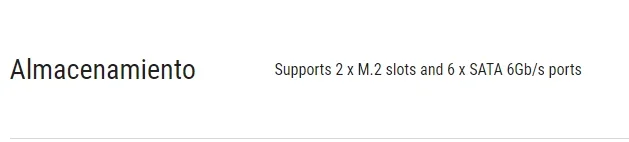

Está bien, solo una recomendación.
Muchos juegos actuales ya piden como requisito recomendado un SSD, y realmente se nota la diferencia en las pantallas de carga cuando juegas. Si el HDD lo vas a meter simplemente como almacenaje de documentos, fotos, etc. vale. Pero si además lo vas a usar para instalación de juegos yo pondría un SSD SATA, tampoco hace falta que sea un M.2. La diferencia de precio va a ser muy poca y sin duda merece la pena
Si tienen un M.2 tirado de precio por 10€ más, y en la placa base puedes poner los 2: https://www.coolmod.com/kingston-nv2-1tb-pcie-x4-nvme/
Tampoco es necesario un 5800X para jugar, pero por 200€ la verdad que es un precio buenísimo y merece la pena

Pues diría que sí según las especificaciones de Asus la placa tiene ese slot.

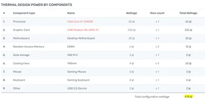

Qué fuente le metiste al final a ese PC? 850W gold o 750W?
Fuente de 850W es lo que recomienda el fabricante de la 6950XT que compró: https://www.xfxforce.com/shop/xfx-speedster-merc-319-amd-radeon-tm-rx-6950-xt-black#2
Aparte, cada equipo tiene sus cosas, y mi amigo hace edición de vídeo y reutilizó mucho almacenamiento, varios discos aparte del M.2.
7 Ventiladores además con led todos
Y esa calculadora no está muy bien, ya que el 13400 puede llegar a los 150W en tareas intensas, 65W es digamos su media
Como ya tienes la fuente yo la probaría antes de comprar nada. Yo también tenía una fuente de 750W y 7 años a las espaldas, y no aguantó el equipo que monté el año pasado. Cuando la gráfica se ponía a plena carga empezaba la fuente a hacer un ruido elevado de coilwhine y al final tuve que comprar otra más potente urgentemente
De 750W a 850W hay poca diferencia de precio, y donde las fuentes tienen su mayor eficiencia es sobre el 50-60% de carga
