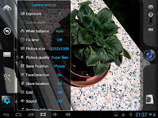

La propia aplicación de la cámara que incorpora, no corresponde con la aplicación de cámara standard de google, pero ofrece varias opciones y resultan muy cómodas de seleccionar.
Como se puede ver, la interfaz es bastante "limpia" y "directa", y resulta bastante intuitivo su uso en general.

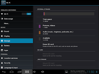

Información desde los ajustes del sistema de Android

Información desde el propio dispositivoPara tener una fuente fiable de información del sistema, he obtenido información desde el mismo dispositivo, ya sea desde la misma información que me proporciona el sistema Android (que generalmente es mas bien escueta), como utilizando otros programas que logran sacar mucho mas información, y de forma mas detallada, con lo que nos podemos hacer una idea general del dispositivo en su conjunto.
Información desde los ajustes del sistema de AndroidPantalla por defecto que presenta la tablet al arrancarla por primera vez

- Calidad de las fotografías tomadas con la cámara integrada, resulta ser de buena calidad.
