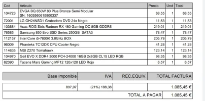

Hola a todos, en el 2017 compre el ordenador indicado, y creo que va siendo hora de renovarlo un poco, bajo mi parecer, lo más indicado es cambiar la gráfica, por eso pregunto ¿cuál me recomendáis?, el uso es para uso doméstico, sobretodo jugar, utilizando el televisor como monitor.

Hola !!
Yo en tu lugar no cambiaría nada, y me explico:
Tu actual configuración es muy equilibrada, donde cada componente puede dar el máximo de prestaciones sin que otro le limite.
En caso de que pongas una gráfica más potente, tendrás cuello de botella, producido por la CPU, no pudiendo aprovechar toda su potencia. Sería una mala inversión...
Otra cosa sería que también cambiases la CPU por otra más potente, y de esa forma poder aprovechar el potencial de una gráfica más potente.
Borgetti
Como bien te comentan con ese socket y ese micro te harían un cuello de botella si le pones una grafica actual, obviamente notarias la mejora de rendimiento grafico al ser una grafica mejor pero informarte de eso de que no vas a poder sacarle todo el rendimiento a la tarjeta grafica hasta que no cambiarias la plataforma (es decir, la placa base y el microprocesador).
Por lo tanto mi recomendaciones serian:
- Si quieres hacer el cambio si o si ahora y por esos 400 euros comprarte una Nvidia 3050 por ejemplo https://www.aussar.es/tarjetas-graficas/zotac-gaming-rtx-3050-geforce-twin-edge-oc-8gb.html con la que notaras mejora en los gráficos y en el rendimiento pero hasta que no cambiarias la plataforma no notarias la mejora que seria con un micro mas actual.
- En el otro caso pues cambiar la plataforma ahora, ahorrar un tiempo y compraría ya la grafica y asi sacarle el máximo partido al equipo.
- No cambiar nada y aprovechar lo que tienes mientras siga funcionando todo bien y luego ya cuando notes carencias de rendimiento ya hacer el cambio completo.
Espero que te sirva de ayuda, un saludo.
