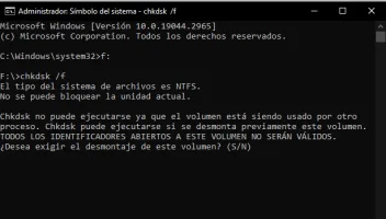

Si ya no hay caso, tendrás que tratar de reparar el disco externo conectado a la PC... a traves de CMD, (en buscar o la lupa, escribes cmd, cuando aparezca el icono, le das clic derecho encima y le das a la opcion: ejecutar como administrador), para que a través de comandos, intentar corregir los errores en el disco y que la información pueda ser recuperada.
Ejemplo: _ Suponiendo que tu disco externo tenga la letra
F: (quedaría como en la imagen)
_ El comando chkdsk /f
(corregirá errores en el disco dañado)
_ En la parte que dice
(S/N) debes poner
S y das a la tecla
Enter.
