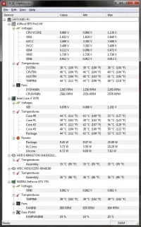

Ése mismo estoy usando yo desde que me lo recomendó el que me montó el PC. Te tiene informado de todo en una misma ventana y lo mejor es que no necesita instalación ni nada, por lo que me lo puedo llevar en el pincho USB allá donde lo necesite.
Aquí os dejo una captura del programa haciéndo de las suyas:
