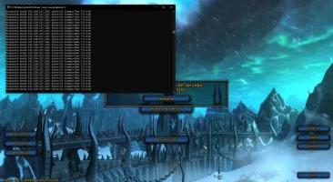

con lo las desconexiones acabo de probar ,tengo uno que otra perdida de paquete pero nada absolutamente relevante, no se me desconecta cuando se pierde , y no coinciden los tiempo con la desconexión
    41,2 KB · Visitas Hoy: 1
