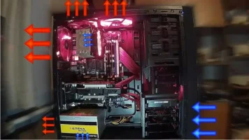

Vale, he desmontado eso y ya he visto que el aire va al contrario, como marca en la foto con las flechas, el problema es que el disipador gigante ese solo lleva almohadillas en un lado y no se pueden poner en el lado derecho para poner el ventilador (se queda suelto solo con los ganchos) solucion? Girar el disipador sabes si se puede? Es lo más sencillo que se me ocurre o poner una refrigeracion liquida quizas para quitar ese disipador (no se si será mejor a nivel de ruido o no, imagino que nivel de temp sera mucho mejor)

Mmmm pues sí es raro, pero debe haber salido de fábrica con la tapa superior con el logo al revés
El disipador es muy bueno y suficiente para tu procesador, y personalmente prefiero siempre aire a líquida, por temas de facilidad de montaje, durabilidad y fiabilidad. Las líquidas en realidad tienen más desventajas que ventajas, que sólo es 1 y depende mucho del modelo
Tendrás que desmontar el disipador y girarlo al contrario, sí que se puede, de hecho como está ahora está mal montado y se ha podido. Y diría que tal vez quitando los 4 tornillos de las esquinas del embellecedor superior, se pueda quitar para darle la vuelta y que el logo quede recto para que se vea bien. Si no pues no pasa nada, lo tendrás que ver al revés...
Colocando bien el disipador y si las velocidades de los ventiladores están bien ajustadas, ya deberás notar mucha mejoría de temperaturas en el procesador
Para la gráfica también va a influir algo, ya que el calor que genera ahora será expulsado correctamente ayudado por el flujo correcto del disipador. Pero lo que más te hará será como te dije poner un ventilador arriba que expulse el calor interno, sin olvidar el tema de las velocidades de los ventiladores de la caja para que muevan bien el aire

pues ha bajado la temp unos 15º que es una barbaridad, eso solo con cambiar el flujo del aire, he mirado para modificar la velocidad de los ventiladores para que funcionen mínimo a 1000 rpm los que van mas bajos pero no hay manera de poder hacerlo. Aun hace mucho ruido pero no encuentro el ventilador culpable de hacerlo jeje

Me alegro, era lógico, también ha bajado un poco la temperatura de la gráfica. Ya no son unas temperaturas críticas pero aún están algo elevadas, más que nada la CPU porque 70-75º para una 3070 es algo normal. Los ventiladores de la CPU y GPU fijo que son controlables, pero los de la caja todo depende de si son la versión con 3 pines o 4, y si son de 3 pines no los podrás controlar ya que solo funcionan a unas rpm fijas marcadas por el fabricante
Hay varios programas para el control de los ventiladores, pero tienes el Gigabyte Control Center (que ya lo deberías tener instalado) con un menú específico de control de los ventiladores, y poder hacer una curva según temperaturas. Pero como te digo, solo podrás controlar los ventiladores que sean de 4 pines, que los del disipador fijo que lo son
Para controlar los ventiladores de la gráfica el mejor programa de control es el MSI Afterburner, aunque normalmente de serie ya funcionan bien y solo sería para intentar optimizarlo aún más
Repito que lo que tienes montado ahora es bastante potente y la potencia genera calor, con lo cual no es comparable al equipo viejo que tenías. Ya solo se trata de echarle un rato para optimizar el flujo de aire, y como te dije con un ventilador superior puedes bajar otros 5º o más
