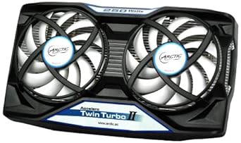

desce ha ya mas 2 años, siempre me ha ido perfecto, pero tengo un problema muy grabe, el ventilador de la tarjeta grafica geforce gtx 560 TI, se me rompió así que recurrí a amazon.es para buscar uno nuevo, debido a que soy un poco inculto en esto de buscar piezas nuevas, le compre este : Arctic Cooling AcceleroTwin Turbo II
el montaje lo hice perfecto pero el problema vino al poner la tapa del ordenador y enchegarlo, pues la temperatura en idle sube descomunalmente como si estuviese jugando, pero sin hacer nada se pone a unos 60 grados, ¿cual es mi sorpresa al quitar la tapa y dejarlo enchegado? que apenas se calienta y tiene unas temperaturas casi perfectas, comprobado con el programa speedfan os pongo una captura:
así que sospeché que es de la caja, tengo entendido que las cajas de acer predator se calientan mucho, pero a mi nunca se me han calentado ¿a que ha podido deberse el cambio de un ventilador de serie al artic cooling twin turbo II? ¿tanta diferencia hay como para que no pueda cerrar la tapa ni para navegar? ¿hay alguna solución que no sea cambiar la caja?
