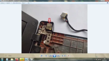

Si muevo accidentalmmente la clavija del cable de alimentación, el ordenador se apaga.
He cambiado la pieza interior JACK POWER SOCKET CHARGING por una nueva (ver foto 1) y el problema persiste.
Probando el Jack del AC alimentador exterior con la pieza 1, ajusta perfectamente sin holguras.
Si embargo, la pieza nueva interior (foto1) donde se enchufa el Jack, instalada correctamente dentro del ordenador se mueve ligeramente hacia arriba y abajo al mover el cable del alimentador enchufado, por lo que supongo debe hacer contacto ocasional con el chasis del teclado que va encima.

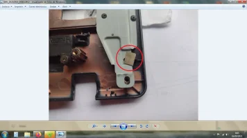

Al desmontar , veo que hay una malla desplazada y aplastada, justo encima de la parte donde se enchufa la clavija de alimentación (desconozco la función y el nombre de dicha malla) pero intuyo que su misión es hacer contacto elástico (mediante relleno de espumilla que falta) con la cubierta donde va el teclado y la parte interna del ordenador, por lo que al moverse se produce una interupción de corriente y se apaga el ordenador. (ver foto 2)

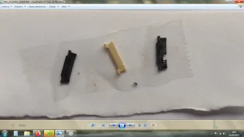

Al desmontar los flexibles del teclado, he estropeado alguna pieza de plástico ver foto (3)
Ruego respuestas a las siguientes preguntas:
a) Cómo evitar el movimiento hacia rriba y abajo de la parte final de la pieza (foto 1) donde se enchufa el cable de alimentación externo. Debe hacer contacto con el chasis donde va instalada y con la parte inferior del chasis del teclado (foto1)?
a) Cual es el nombre y función de la malla fina aplastada, y con qué pegamento se fija al chasis del teclado?; Va rellena de espumilla como las otras que hay en la parte inferior del chasis del teclado? (foto 2)
b) Esa malla tiene algún cometido de transmisión de electricidad de una parte a otra de los chasis metálicos? Debe hacer contacto o no con el chasis superior (donde va el teclado) y la pieza donde se inserta la banana del alimentador de corriente?
c) Cómo se llaman las piececillas de plástico que sirven para fijar los flexibles?; son universales o específicas para cada marca y ordenador?
d) Aparte Ebay, donde puedo compar todo lo necesario, a saber: piececillas, malla espumilla y pegamento?

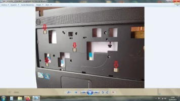

Adjunto foto 4 con ese tipo de malla metálico (en buen estado) en el chasis donde va el teclado
