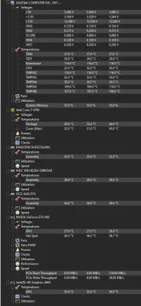

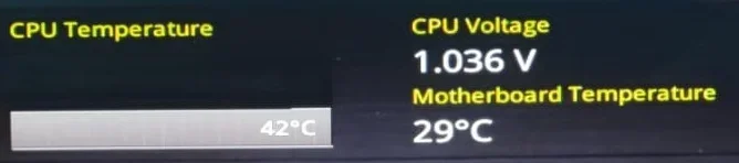

Es que la placa base me esta marcando 35º ó 40º si lo miro en la BIOS, pero si uso un programa para verlo como Speccy o CPUID HWMonitor y ambos marcan 117º me debo fiar de la BIOS o de estos programas?

adjunto pantallazos por si sirve de algo.

Igual es un conflicto con el sensor, que igual los manda en grados Fahrenheit y la otra los muestra como centígrados, ya que 117º son 47Cº. De todas formas los problemas con sensores es común y más en PCs viejos. Yo no le haría caso salvo que se te ralentice.
