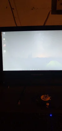

Buenas, no sé si será la página adecuada pero si me pueden ayudar les voy a estar muy agradecido. Me pasa que la pantalla de mi All in one tiene un problema en el que se le ve como una superficie blanca casi transparente, nunca antes me había pasado y trate de buscar en Google pero no encuentro nada útil. Desde ya muchas gracias1589325985367114871500204467479.jpg1589325985367114871500204467479.jpg
Hola, es un problema de las lámparas del monitor. Para que funcione la pantalla, es decir, para que puedas ver la imagen en el monitor, se necesita que desde atras se ilumine. Esa iluminación se hace a traves de una lámpara fria. Cuando la misma comienza a fallar, puede producir esa falla que vez (por exceso de voltaje en esa seccion, lo que podría indicar un problema de fuente de alimentación) o bien se pondría toda la pantalla negra como si estuviese apagada. Si ya has probado bajando el brillo del monitor y ajustando la temperatura del color, y la falla persiste, la solución es que la lleves a un técnico electrónico
