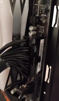

Hola a todos, soy muy principiante en esto de montar una pc y me surgen muchas dudas que talvez son muy tontas. Tengo un problema ahora en conectar el cable el grande de 20+4 pines no se que hago mal. Como se ve en la foto el de 4 pines no queda hasta el fondo. Por favor si alguien puede ayudarme con esto, agradezco mucho. IMG_20210303_135715.jpg

Hola!, a mi me a pasado alguna vez con los cables de la fuente de alimentacion (si no es el caso perdona, pero no soy experto tampoco :( ) sobre todo si son nuevos, en mi caso únicamente era que había que aplicar un poco mas de fuerza(no mucha, los componentes son delicados) o moverlos un poco. No se si te ayudara mucho, a mi por miedo a romper algo me pasaba esto ( lo digo por si te pasa igual que a mi^^)
Hola, muchas gracias por tu respuesta, intentare nuevamente. Y si me pasa esto que da miedo apretar demas y luego no se cuanto tiene que entrar los conectores porque unos no hacen click. Viendo los videos todo parece no tan dificil pero a la mera hora salen cosas imprevistas como algo no entra.

Lo que pasa es que has de poner primero el de 4 pines, y luego el otro. Lo puedes hacer casi a la vez, pero el que ha de entrar primero es el de 4 pines, si no lo haces así, habrá un trozo de plástico que hace de tope y que hace imposible que lo hagas en el orden en el que lo estabas haciendo.

Es justo lo que estaba haciendo mal, que oso. Te agradezco mucho la ayuda. Aunque ahora ya tengo nuevos problemas.
