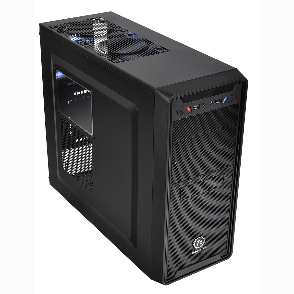

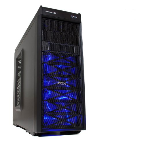

Caja/s(imprescindible ventilación lateral y superior): NOX Coolbay SX USB 3.0 ------------------------42€
o bien
Thermaltake Versa G2 ----------------------------------------------------------------------------------------------40€

La primera caja es muy buena porque la tengo yo y es mejor de lo q se ve en las fotos.
