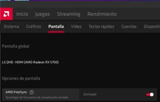

Mi monitor tiene freesync. ¿Lo dejo activado en el AMD Radeon, en el juego o en ambos?
Hola de nuevo!
Nada que malinterpretar, además tu mensaje creo que era para otro usuario (pintar9990). Yo he entrado en la conversación hoy.
Ya que tu monitor tiene freesync, la configuración yo la dejaría tal y como te he comentado, pero además comprueba que está activado en el panel de control Radeon (en el apartado pantalla).
También comprueba que esté activado freesync en tu monitor. Algunos lo hacen de forma automática, pero en otros se debe activar en el menú.
Hecho esto, en todos los juegos puedes desactivar la sincronización vertical.
De esta forma, deberían irte mejor todos los juegos.
Saludos!
    22,4 KB · Visitas Hoy: 7

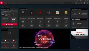

He hecho las modificaciones que me has dicho y el The Witcher me va a 55,7 fps de promedio, con gráficos en alto (ni siquiera en ultra). No sé por qué. A ver, juego perfectamente, sin tirones y sin bajones de fps, pero me gustaría saber por qué no llega a los 60 fps, máxime cuando se supone que he puesto el límite mínimo en 60 como me has indicado, y mi pc tiene potencia de sobra, tanto en CPU como en GPU.
Buenas:
Pues es extrañísimo. Con tu equipo debería darte muchísimo más rendimiento.
Para ir descartando cosas, ¿Que temperaturas tienes en la gráfica y la CPU?.
Las temperaturas que interesa saber es mientras estás jugando, no en reposo.

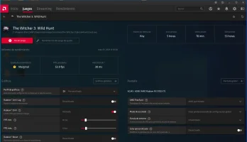

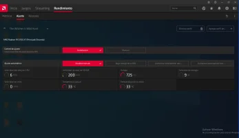

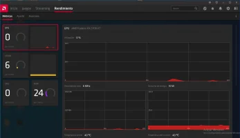

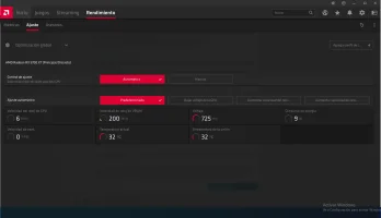

Te enseño estas dos capturas. Una de ella es la métrica sin jugar. La otra es el ajuste de rendimiento que tengo en los juegos. Además, añado la pantalla de inicio de AMD Radeon para que veas los promedios en mis juegos hasta ahora (todos a 55,7 fps XD).
    33,5 KB · Visitas Hoy: 5
    39,8 KB · Visitas Hoy: 6
    112,1 KB · Visitas Hoy: 6
Debes tener algún programa que está limitando a 55 fps clavados todos los juegos. Ahora estoy prácticamente seguro de que no es un problema de hardware, sino de software.

He desinstalado los drivers de AMD y los he vuelto a instalar. Nada de nada. Ahora me ha marcado el The Witcher 3 53 fps de media. Te pongo una captura. Mi ordenador debería, por CPU, Ram y GPU debería llegar a 60 fps sin despeinarse, pero, no sé por qué, no lo hace.
También me ha aumentado el percentil 95º a 30 ms. Pero este valor no sé qué significa.
Me preocupa que en un futuro con un Ciberpunk 2077 o un juego de nueva generación que consuma recursos no pueda tirarlo fluido a 1080p 60 fps (lo cual no entendería con el pc que tengo).
    67 KB · Visitas Hoy: 3

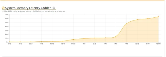

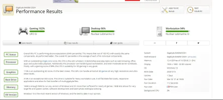

Buenas:
Te mando los resultados del userbenchmark. A ver qué conclusiones sacamos XD.
    92,6 KB · Visitas Hoy: 2
    72,1 KB · Visitas Hoy: 2

Buenas:
Los resultados indican un rendimiento muy bueno en todos tus componentes. El esperado e incluso un poco mejor.
Por lo tanto no existe ningún problema de hardware y por lo que veo, además está todo bien configurado y optimizado.
He comprobado los históricos de rendimiento que guarda Radeon (los que a ti te marcan 55 fps en todos los juegos) en mi gráfica (Rx 5700), y observo que no son fiables.
En todos los juegos me marca unos valores muy inferiores a los reales. En mi caso oscilan desde los 52 hasta los 70 fps, pero que cuando juego son muy superiores.
Esa cifra es un promedio, que seguramente incluye las cinemáticas (a 30 fps. muchas veces).
Creo que tu gráfica va perfectamente, y no debes hacer caso de esos valores que tanto nos han desorientado.
Si quieres conocer realmente a que FPS. funciona un juego determinado, hazlo pulsando (CONTROL+SHIFT+O) para activar la superposición de métricas Radeon. Se abrirá una pequeña pantalla superpuesta en la parte superior derecha, que te indicará los FPS, temperatura y rendimiento general.
También puedes utilizar MSI Afterburner (funciona con cualquier tarjeta, no hace falta que sea MSI).
Lo que no deja de ser extraño, es que en tu caso esté bloqueada la media de FPS a 55. Pero lo dicho, creo que ese valor no es real.
Al tener un monitor de 60 FPS, lo ideal es tenerlo bloqueado con CHILL a 60 fps (como te aconsejé). De esa forma ahorras en temperatura y consumo.
Pero si quieres saber hasta donde llega tu gráfica en FPS en juego determinado, sólo tienes que desactivar CHILL temporalmente para saber cuántos FPS alcanza de máximo. Espero haberme explicado correctamente. o_O
