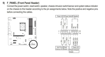

Yo creo que la conexión del panel frontal no esta bien. El led que se pone rojo al encender es el que detecta el disco, y el de encendido, no se enciende.
Las instrucciones de la placa dejan mucho que desear, y no he encontrado nada referido a las conexiones de esta placa.

- El disco M.2 tampoco tiene misterio ya que solo encaja de una forma. Aunque veo el disco en el segundo slot, no sé si es un segundo disco o el principal, que si fuera el principal tendrías que ponerlo arriba donde el disipador. Si es el segundo disco yo lo quitaría de momento hasta hacer la instalación de Windows.
- En cuanto a las conexiones de los botones de la caja el de la derecha lo tienes mal conectado, ahí va un conector de 3 pines y tú has puesto uno de 2 pines. En el manual lo tienes bien explicado, no entiendo que digas que el manual es malo. En los propios conectores tendrán marcados dónde van conectados:

Los conectores de la caja, ya me lo imaginaba, porque no alcanzo a ver bien el gráfico de la placa, y en el manual, ese gráfico de la izquierda indicando los conectores viene igual, pero el de donde tienen que ir conectados, no.
Esta tarde me pondré con ello otra vez.
Tal cual viene el gráfico en el manual se corresponde en la placa base, he descargado una foto de la placa base y es así, siempre es así porque si no llevaría a confusión. He descargado el manual de la caja y tienes 3 conectores:
- HDD led: en la esquina izq abajo, respetando +/-, que parece ser que el negativo viene marcado en el cable con una raya blanca o igual está marcado en el conector
- Power led: en la esquina izq arriba, respetando +/-
- Power SW: seguido al Power led, respetando +/-

Hola @Zooropa, esta tarde he vuelto a intentar que funcione, pero no lo he conseguido. Ya he puesto los del panel frontal, y ahora el led de encendido es azul, pero no me funcionan los usb, ni el hdmi, tanto el monitor, como la smart tv no reciben señal, el teclado y el ratón tampoco van. He soltado la fuente de alimentación , y he reconectado todo tal que así.
y en la placa lo mismo. Al final he decidido llevarlo mañana a una empresa que reparan PCs y que intenten montarlo, porque yo no se que mas hacer. En el manual de mi placa, los gráficos que hacen referencia a la conexión del panel vienen en el reverso, no trae mas que esto.IMG_20230521_174515.webp
Por eso me equivoqué con los dos individuales.
