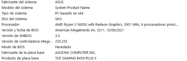

desde que monté mi ordenador, y he montado muchos, tengo un problema en arranque ya que no me reconoce el disco de arranque directamente y tengo que entrar en la bios.
Como se puede ver es una placa Tuf Gaming B450-plus II con un Ryzen 5 5600G y Tengo 2 discos, el de arranque SSD 512Gb de Silicon Power y uno de almacenamiento de 1Tb Toshiba. He intentado lo siguiente sin resultado:

Sospecho que la solución puede estar en actualizar la BIOS, creo que descarto una partición inválida del disco ya que luego arranca y dado que tiene slot para M2 ¿puede que que le esté dando preferencia al slot y al no encontrar el M2 no arranque?
Dado que la placa tiene pocos años y fue creada para windows 10 64, me extraña que tuviera que actualizar la BIOS... y como siempre dejo esto como última opción porque algunas actualizaciones es mejor ni usarlas por otros fallos de reconocimiento de hardware pues a ver si a alguien le ha pasado esto. Que al final será una tontería pero no doy con ello >_< /
