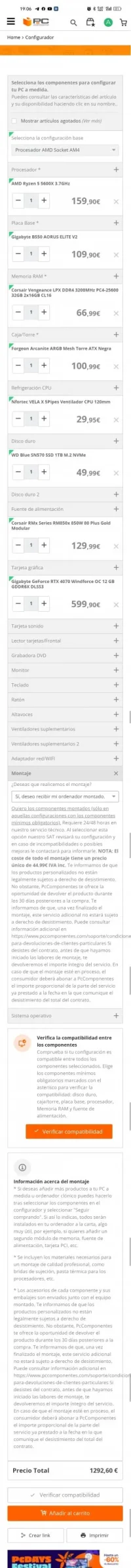

Ante todo saludaros, y después de 7 años de tener mi antiguo pc que fue decidido gracias a vosotros, tengo que actualizar, o mejor comprar uno nuevo, para q me dure otros 7 años.
He estado haciéndome este presupuesto, pero me gustaría que los entendidos me dieran el ok, o que cambiar, como siempre gracias por adelantado
El precio es 1247€
www.pccomponentes.com/configurador/23D47e7d1

Yo solo tendría la duda bajo que configuración grafica pretendes trabajar, 1080p, 1044p, 2k, 4k, porque si esa configuración la pretendes usar en 1080p aunque sea un monitor que de alta tasa de refresco, hay un importante cuello de botella entre el CPU y la GPU, para que ese cuello disminuya tendrias que aumentar tu resolución (o CPU mayor, un 5800x3d o un 5900x, que por costo beneficio te recomendaria ampliamente el 5900x tienen el mismo TDP), por lo menos 1044p para que le des mas exigencia a la grafica y puedas compensar ese cuello de botella incluso en 4k puedes trabajr sin problema.
Ojala te Ayude este comentario
Pues la verdad que no le ayuda mucho ya que estás equivocado, ahí no hay ningún cuello de botella, juegue a la resolución que sea.
¿Un 5800X3D te va a dar más FPS? Sí claro, se diseñó en expreso para ello, pero cuesta el doble que el 5600X y no te va a dar el doble de FPS en los juegos, te va a dar un poco más. Si el presupuesto es limitado hay que ajustarse a lo mejor posible dentro de ese presupuesto., todos queremos tener un 7800X3D con una RTX4090, pero la cosa no va así...
Porque un procesador dé menos FPS en los juegos no significa que esté haciendo cuello de botella a la GPU. El cuello de botella es cuando el procesador se pone al 100% de uso y no deja que la gráfica llegue también a su 100%... Y eso no va a pasar con un 5600X. Con un 1600X sí que pasaría.
Bueno, volviendo al tema está muy bien tirada la configuración, de lo mejor precio/potencia en su categoría de gama media-alta
Coge la RAM a 3600MHz, los AMD son más agradecidos con la RAM
Fuente vas sobradisimo, tendrás un consumo máximo de unos 400W, para una 4070 se recomienda una fuente de 650W incluso ya que consume como una 3060, yo pondría 750W solo por asegurar futuro. Peeeero es cierto que es un precio buenísimo para una RMX 850... así que tú mismo, no sé el precio de la versión de 750 si también la han rebajado
Un saludo

Un 5700X no te va a dar más FPS en juegos ya que solo es un 5600X con 2 núcleos más, puedes ver comparativas en Youtube
Los juegos tampoco necesitan más de 6 núcleos.
Si lo quieres hacer por darte el capricho y porque ciertamente es muy bien precio para un 5700X, adelante
Si prefieres tener ese dinero extra para gastarlo en otra cosa, también adelante, ya que no vas a notar diferencias jugando entre un 5600X y un 5700X, solo lo notarias si usaras el pc para trabajar en edición de vídeo pesado por ejemplo, que cuantos más núcleos más rápido haría el proceso
Un saludo

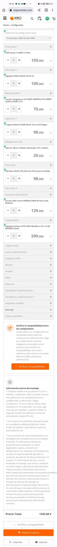

Buenos días, ante todo agradeceros vuestros comentarios. nada que de un día para otro te cambian los precios, y la caja que quería poner hoy vale 180€, así que he modificado con lo siguiente espero vuestra sabiduría, y que me contéis, pues el precio ahora con todo incluido montaje es de 1343€, respecto al procesador lo he pensado y creo que con el ryzen 5 5600x me valdría, y la diferencia se la he subido a la memoria que sea de 3600 y el disco duro le he puesto en vez de 1 tb de 2 tb. Comentaros que yo el ordenador lo uso en el salón con un Samsung Smart TV neo Qled 4k 55qn90b, donde actualmente lo estoy usando con el ordenador a 1080 120hz, pero a 4k va a 60 hz
Un saludo y espero vuestro comentario.

Adelante, está perfe
A disfrutarlo!! Ya contarás
Core2Quad_Q6600
Yo veo un presupuesto de madre.
Yo personalmente no tiraría por memorias ddr5 y placas que la soporten como te han dicho mas arriba, mas que nada porque son las primeras en salir, sus frecuencias son aún bajas para cuando lleven mas tiempo en el mercado, están demasiado caras y las ddr4 a 3600 Mhz están ahora tiradas de precio y dan un excelente resultado tanto para trabajar como para gaming.
