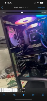

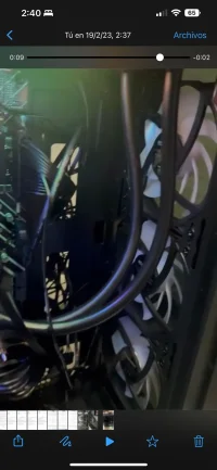

Buenas! les comento brevemente, me compré un PC por piezas y decidí aventurarme a montarlo yo solo, aparentemente parece que funciona todo, la placa base se enciende con la luz led blanca, los ventiladores de la gráfica funcionan también, y todo parece estar correcto, pero los ventiladores de la caja no funcionan, y la refrigeración liquida solamente funciona los ventiladores del radiador, no se enciende el led de la bomba.
Os adjunto fotos de como lo tengo todo conectado, ya que sé si tendré algo mal o es problema de alguna pieza.
PD: Caja: Nox Hummer Horus
Refrigeración líquida: Corsair h100x elite
Como creo que no se aprecia bien donde van los conectores, tengo el cable de 3 pines de la refrigeración líquida conectadas a "AIO Pump" y los ventiladores de la refrigeración líquida a "CPU FAN", luego para los RGB de los ventiladores de la refrigeración líquida los he conectado a los adaptadores que venían y las he enchufado en el puerto blanco de 5V
En cuanto a los ventiladores de la caja, viene en lo que parece ser un controlador los cuales une los 4 ventiladores (RGB y ventilador) que trae en un solo cable con una salida de 5V, pero actúa como si no le entrase corriente, ni se encienden las luces ni los ventiladores. Al menos en la líquida los ventiladores RGB se encienden y funcionan pero no sé si la bomba estará funcionando o simplemente no se enciende, estoy desesperado

Para que funcionen los ventiladores de la torre necesitas alimentar el controlador con un cable SATA si no me equivoco.
Por otro lado si quieres ver si la refrigeración funciona bien descarga el software de Corsair (Icue) y comprueba los datos que te da, pero el RGB sin este software no funciona.

¿Qué era lo que pasaba?
El conector sata del controlador, la manera de enchufar el cable era un poco ortodoxa porque tenías que darle toda la vuelta para que encajen las pestañas, pero ya funciona todo, menos lo del rgb de corsair que, como dijiste probablemente le tenga que instalar lo del iCue, pero en la BIOS reconoce el AIO pump así que funcionar funciona, el problema ahora es la gráfica, que los ventiladores se encienden cuando arranca el pc pero se apagan en la BIOS
Es normal que se apaguen en la BIOS. Llevan un sistema para que se apaguen cuando no son necesarios.
