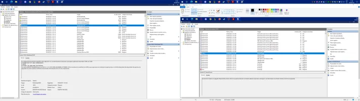

Hola de nuevo !
Te adjunto un screenshot de los errores que me aparece. No sabia esta funcion de Windows y no tengo ni idea de como leerlo. Pero he googleado un poco y el Kernel-Power imagino que es esos pantallazos y cierres al jugar.1629805546233.png
El error de Kernel Power viene dado de que se cortó la energía de manera repentina. Si ya cambiaste la fuente sabemos que el problema no viene de ahí. Habría que ver si el procesador y la placa están bien. Si puedes bájate el occt y pásale las pruebas a ver si da algún error.
