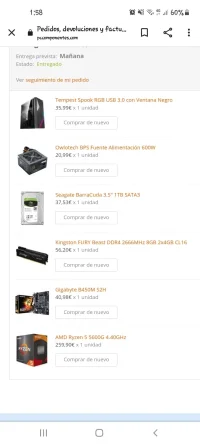

Me he comprado un ordenador Nuevo y lo he montado en casa, pero no se muestra nada en la pantalla cuando lo enciendo.
El pc arranca perfectamente,la placa no hace ningún sonido y cuando lo quiero apagar tengo que tirar del cable pq al mantener el botón de power no hace nada (tampoco va el botón de reset) no se si eso último tendrá algo que ver.
He probado de todo, desenchufar y volver a enchufar todo,montar y desmontar el pc, pero nada.
Me estoy volviendo un poco loco jeje, yo creo que es problema de la placa,pero no estoy seguro, a ver si alguien me puede dar su opinión.
Gracias de antemano.
Pd: Todavía estoy a tiempo de devolver algún componente.Os dejo aquí lo que tengo.

Ya lo solucioné, muchísimas gracias. Sólo tenía que actualizar la BIOS, ya que el procesador que tengo es de serie 5000 y la placa sin actualizar solo pilla las series 1000 y 2000.
Por suerte tenía otro rayzen de la serie 2000 por casa y pude actualizarla. Jeje
