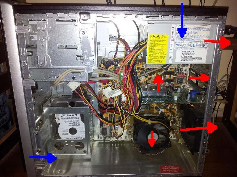

Buenos días,
Pues os pongouna fotillo de mi ordenador por dentro para ver que opinais del flujo de aire... Ahora cambié la fuente de alimentación y la gráfica (no son las de la foto, ahora es una Aerocool Strike y una HD7770), pero lo que indican las flechas de aire fresco (azul) y caliente (rojo) es la definitiva.
Fijaos que en el frontal y en la salida al lado de la gráfica NO ha ventiladores, son salidas directas...
Muchas gracias!

Lo veo todo bien, ¿Que temperaturas alcanzas? ¿Te da problemas de algún tipo?

El ventilador del disipador es asím, tiene los tornillos para atornillar en esa posición...
Mis dudas:
1) La fuente de alimentación absorbe el aire por su ventilador ¿no?, es que la tengo dada la vuelta de como debería ser para que no me coja el aire que sale de la gráfica ¿Qué os parece?
2) Si pongo la gráfica a 99% con Kombustor, me sube a 80ºC y el ventilador sólo a 30%; tuve que parar el test por miedo a que le pasara algo a la gráfica... No me deja controlar el ventilador de la gráfica con Afterburner...
Gracias!

Creo que la fuente absorbe por el ventilador y lo saca por la rejilla, y no creo que sea bueno que te coja el calor de la gráfica porque se te puede calentar mucho así.
Y creo que no es mucho 80º al 99% viendo que es una gráfica agp y con un ventilador pequeño.

Bueno, pero como explicaba en el primer mensaje, ahora he hecho algún cambio con respecto a esa foto...
1) Fuente de alimentación Aerocool Strike-X 600W, que la puse al revés, o sea con el ventilador hacia arriba para que no me coja el aire que saca la gráfica, y así me absorba aire de arriba (donde le hice unos agujeros a la caja del ordenador).
2) Tarjeta gráfica HD7770, que es con la que alcance esos valores en el test...

¿Por qué flowcou? ¿Tú qué opinas?
No sé si le haría bien ponerle un ventilador en la tapa lateral (la que está sacada...), metiendo aire a la altura de la gráfica (para que se refrigere un poco por debajo), o rompería el flujo de salida desde el procesador hasta el ventilador trasero??

Que distirbución mas rara de la caja, parece que la placa esta boca abajo xD
Me extraña que el ventilador de la gráfica eche aire en vez de absorberlo, deberia ser al revés. Si no te pasa del 30% de potencia es que deberias cambiarle el ventilador.
El ordenador parece que tiene bastante tiempo encima, puede probar con poner un ventilador en el lateral que meta aire, pero vamos, no se yo cuanto de mejora hay xD

Bueno por lo que veo cada uno piensa de modo distinto en estos temas.... El ordenador es un Core 2 Quad, y ls tarjeta es nueva de dos dias (HD7770). El ventilador de ls grafica estoy casi seguro que echa el aire,se nota al ponerle la mano encima. No dije que el ventilador no pasara del 30% sino que a un minuto a 99% la grafica de uso con el test solo subia a 30% el ventilador, y me parecia raro, pero subir sube lo que le diga a mano.
Pero mi duda es si al ponerle un ventilador en el lateral metiendo,a la altura de la grafica, puede ser perjudicial para la salida de aire del ventilador del procesador y el ventilador que expulsa por abajo hacia atras del ordenador...

Yo volveria a poner la fuente en su posición original para que absorbiera el aire caliente de la gráfica y lo expulsara. La ciruiteria interna de las fuentes suele ser bastante peleona y aguanta bien las temperaturas.
Pero sí, poniendo una entrada de aire a esa altura deberia mejorar la refrigeración.
Si no te molesta mucho el ruido, prueba de poner turbinas en vez de ventiladores, son mas ruidosas pero mueven mucho más caudal de aire.

Comprar un ventilador extra y experimentar con él siempre es buena idea, yo te animo a ponerlo en medio tal como tienes pensado pero pon la fuente que coja aire de la grafica.

Perdonad pero os había puesto mal la imagen con el flujo de mi caja, en realidad es la siguiente...
La duda es respecto a la ventilación de mi caja (os adjunto fotografía), ya que tengo dudas respecto a que tenga un buen flujo... Tener en cuenta que ahora el ordenador tiene una FA nueva (Aerocool Strike-X 600W) y una gráfica (Asus HD7770), pero bueno a la hora de los flujos no sé si influirá mucho...

1. El ventilador que me viene en la parte de abajo expulsando aire hacia fuera y hacia detrás, ¿lo dejaríais así o lo pondríais metiendo aire en lugar de sacando? Lo digo porque como el disipador del procesador está metiendo aire...
2. ¿Pondrías otro ventilador metiendo aire en el lateral (en la tapa que está sacada) metiendo aire a la altura de la gráfica?

Para que quieres que entre mas aire? para que se caliente mas??, lo que tiene que hacer ese aire es salir de la torre para que este fresca, si le metes mas aire se calentara mas

No yo básicamente lo decía porque el único aire que entre en mi torre, es por las rendijas que tenga abiertas, porque no tengo ningún ventilador que me meta aire... Y también por si el ventilador que saca aire de detras me esté sacando aire que le hiciese falta al procesador.
