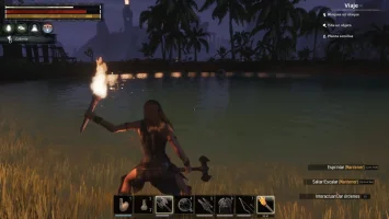

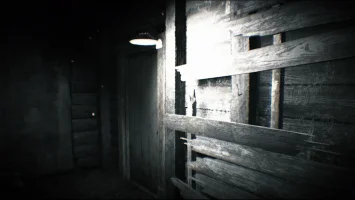

Hace poco tiempo actualicé mi vieja pc. Monté un Ryzen 5600G en un motherboard Asus A520M-A II, con 16 GB de memoria. Reciclé GPU de mi máquina anterior, una gforce 750ti.
El problema que tengo es que no logro que algunos juegos se vean como se supone que deberìan verse. Hay algo muy extraño en la forma en que se generan las sombras (parecieran ser un mallado de píxeles negros), y la verdad, no sé si es algo que he configurado mal, la gpu que ya pide retiro, o alguna clase de incompatibilidad entre el procesador y esa GPU.
A veces, también, el color negro solido se ve alterado por píxeles más claros que aparecen y desaparecen.
Sé que el Ryzen 5600G posee video integrado, y entiendo que no están muy lejos, sus prestaciones, de las que ofrece la 750ti, pero pensaba en que, al mantener la placa no sobrecargaría de trabajo al procesador.
En fin ¿Tienen alguna idea de que puede estar pasando?
La fuente es de 800 wts y la temperatura de la GPU, corriendo por ejemplo el Conan Exiles con la gráfica a tope no supera los 90-92 grados.
¿Debería quitar la placa y sacar todo el video por el integrado del procesador?
Dejo una captura a modo de ejemplo.
Los leo y muchas gracias!

Yo revisaría el cable (HDMI ó del tipo que sea). Supongo que habrás instalado los últimos drivers disponibles para tu GTX 750ti. ¿?

Me parece una temperatura muy alta para esa GPU.
Yo probaría la integrada, al menos para descartar que sea un problema del cable o del monitor.
También cambiaria la pasta térmica de la GPU para evitar problemas de calentamiento.

Parece ser que 95º es la temperatura máxima para tu GPU.
Supongo que habrá estrangulamiento térmico a partir de unos 80-85º. o_O
https://www.wikiversus.com/informatica/tarjetas-graficas/temperatura-maxima-segura/
Mantenerla por debajo de 80º es primordial.
A parte de cambiarle la pasta térmica, también es importante mantener un buen flujo de aire dentro de la caja/torre.

Hola. Cambié pasta térmica y mejoré el flujo de aire. Logré bajar la temperatura hasta unos 72º en carga máxima. Con respecto a los efectos de video extraños, algunos desaparecieron y otros no. Sin embargo, noto que mientras el trabajo de la gpu es del 99%, el del procesador no supera un 12%. Pienso que se produce un cuello de botella entre ambos componentes. En síntesis, que el Ryzen 5600G es un poco bestia para la pobre y sufrida GTX750ti con sus 2gb de DDR. De todos modos, sigo leyendo y a ver que sale.
Estupendo, hiciste un buen trabajo.
Posiblemente los que han desaparecido eran debidos a las altas temperaturas.
Y posiblemente los que quedan, puedan deberse a un desgaste en algún componente de la gráfica. Tiene muchos años y supongo que miles de horas de funcionamiento...
