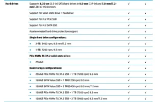

Hola buenas. Andaba un tiempo con el portátil un poco lento, y decidí comprar una SSD para hacerlo mas rápido. Como en las especificaciones del producto ponía que había una ranura para el disco duro HDD y otra para el SSD de hasta 256 gigas (cosa que me hizo comprar una de 240), pensaba que iba a poder añadir la SSD, mantener el disco antiguo y mover el SO a la SSD. Pero al cambiar, me he dado cuenta de que había 2 ranuras, una grande para HDD y otra mas pequeña para SSD. Como la SSD que compré era para la ranura grande, ahora solo tengo un SSD de 240 gigas, que sospecho me quedará pequeño en poco tiempo.
Ahora me planteo comprar otra SSD para la ranura pequeña. Mi cuestión es, ¿Realmente la ranura pequeña admite hasta solo 256 gigas o he entendido algo mal y cualquier SSD que se pueda conectar ahí sirve?.
Mando el manual del producto y una captura. Muchas gracias por atender.

Según la tabla de compatibilidad (ciertamente confusa), teóricamente no te admitirá un Nvme de más de 256gb. No obstante, si le has ido actualizando periódicamente la BIOS, yo creo que si debería admitirte al menos 1Tb. Pero... no te lo puedo asegurar.
Puedes comprar un Nvme M.2 de 1Tb. en sitios como PcComponentes, Amazon, Coolmod... donde sabes que si lo instalas y no te lo reconoce, puedes devolverlo.
Este modelo, por ej., no suele dar problemas de compatibilidad:
https://www.pccomponentes.com/wd-blue-sn550-ssd-1tb-nvme-m2-pcie-gen-3
Y además van muy bien.

Hola, antes de nada, muchas gracias por responder. Respecto a lo de la BIOS, ¿Con actualizar te refieres a que este actualizado en cuanto a software? ¿Cómo podría mirar eso?
No exactamente. Cito textualmente de otra web técnica:
La BIOS (Sistema básico de entradas y salidas, del inglés Basic Input/Output System) es un componente esencial que se usa para controlar el hardware. Es un pequeño programa, que se carga en la ROM (Read-Only Memory, Memoria de solo lectura), tipo de memoria que no puede modificarse, y en la EEPROM (Electrically-Erasable Programmable Read-Only Memory, Memoria de solo lectura) que es programable y que puede borrarse eléctricamente. De allí proviene el término flashear, que designa la acción de modificar el EEPROM.
La bios contiene datos y parámetros de todo el hardware de tu PC. Es la que se encarga (entre otras cosas) de la compatibilidad y buen funcionamiento de tu hardware.
Suele ser conveniente tenerla actualizada, aunque en ocasiones puede no ser necesario.
Actualizarla siempre conlleva un riesgo, ya que si algo sale mal en el proceso, el PC puede quedar inservible.
Si no lo has hecho nunca, casi mejor que lo dejes como está. ;)

Perfectoo, muchas gracias por toda la info.
