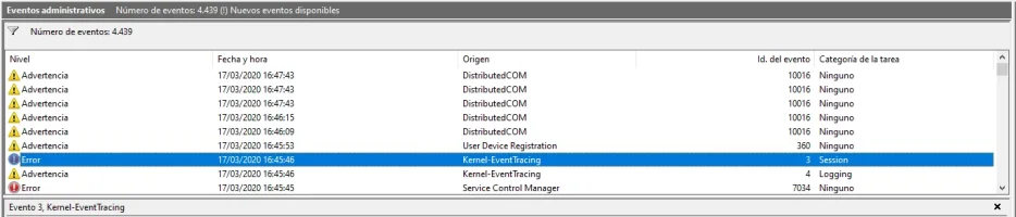

Escribo por aquí para ver si alguien me puede ayudar a detectar cuál es el problema que tiene mi pc.
Desde hace una temporada que hay veces que el pc se me congela, a veces se me reinciaba y me salía un error de que no me reconocía el ssd. Volviendolo a encender el error ya no ocurre.
Pero últimamente ya no me muestra la pantalla en negro, sinó que directamente congela. Me deja mover el ratón y spotify, por ejemplo, se sigue escuchando, pero no me deja clickar en nada y el teclado tampoco funciona...con lo que pasados unos minutos acabao reiniciandolo. Eso me ocurre 2/3/4 veces al día, además sin usar apenas recursos, con el navegador algo tan simple como abrir una nueva ventana, y en juegos también (aunque esto es más obvio ya que consumen recursos).
Esto no ocurre siempre, me refiero a que cada vez que abro un juego no se bloquea, puedo estar 2h sin problemas, o puedo abriendo/cerrando carpetas archivos sin problema, pero de repende, se congela.
Crystal Disk me dice que el SSD esta bien.

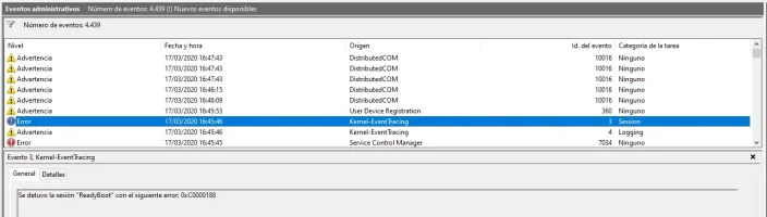

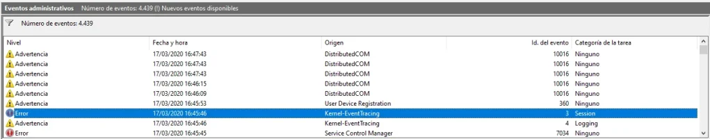

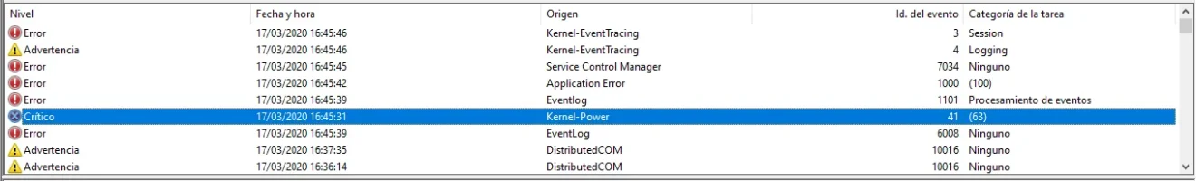

He mirado en el registro de eventos para ver si me da alguna pista pero no logro entender muy bien lo que me dice, ya que hay muchas advertencias, errores y críticos
Entiendo que este lo causado al apagarlo yo manualmente:
Pongo las especificaciones por encima, ya que no creo que el problema sea del setup en concreto ni por falta de potencia, hablamos de que se me ha llegado a bloquear abriendo una pestaña en el navegador...
