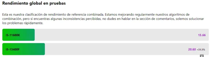

El procesador, siendo un I5, no se quedará algo corto, o acaso no es tan importante...?
También he visto el mismo procesador pero el "F" que está al mismo precio, incluso 6€ más barato pero con descuento, el que me has puesto no tiene. No se la diferencia de ambos, es por si interesara más este último? Hablo del i5-13400F
El 13400 es un muy buen micro calidad precio ya que no se dispara su precio y es un procesador bastante potente, para jugar no te va a limitar en absoluto, para jugar en altas resoluciones los mas determinante es la grafica, y si con el 11600k has funcionado bien hasta ahora con este supondría un buen incremento de rendimiento
yo ya te habia puesto el F, la única diferencia entre que tenga F o no es que tenga gráficos incluidos, nada mas no influye en el rendimiento, y no te harían falta esos gráficos ya que tienes tarjeta grafica dedicada.

¿Un i5 corto por qué? La diferencia tangible de un i3 a un i9 simplemente es la cantidad de núcleos, y para ofimática y gaming los i5 son los perfectos precio/prestaciones, no necesitas gastar más dinero en un i7 y si metemos un i7 con el mismo presupuesto, habría que rebajar la potencia gráfica a una 4060 por ejemplo, lo que te haría perder mucho rendimiento en los juegos ya que lo más importante es la gráfica.
La generación 12 de Intel ya supuso un gran cambio de arquitectura que realmente necesitaba, y un i5 actual es como un i7 de generaciones atrás. La mayor diferencia como digo radica en la cantidad de núcleos, el rendimiento es prácticamente el mismo, hablando de juegos. Un i7 gana unos pocos fps simplemente porque llega a frecuencias más altas, pero nunca compensa la ganancia frente al gasto extra

Como te han explicado antes un i5 actual es un magnífico procesador para gaming y si me apuras hasta un i3 es también muy bueno. Un i7 o un i9 es un sinsentido porque la mayor carga de trabajo se la va a llevar la gráfica. Por ejemplo si metes un i5 la carga de la cpu jugando puede llegar de un 50-60 hasta un ,90% dependiendo del juego. Si le metes un i7 o un i9 puede rebajarse hasta un 25% en el mejor de los casos. En definitiva que la cpu irá dormida y te habrás gastado un dinero extra para nada.
En cuanto a gráficas y si el dinero no es problema yo metería una 4070.
En cuanto a comprar el procesador sin gráficos integrados (con F) a comprar uno con ellos (sin F) y si la diferencia de precio es muy poca, yo compraría el normal, con la integrada. Porque aunque tengas una dedicada, si a esta cualquier dia le pasase algo, no podrá usar el PC hasta que la arregles o consigas otra gráfica.
