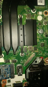

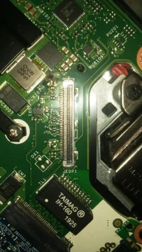

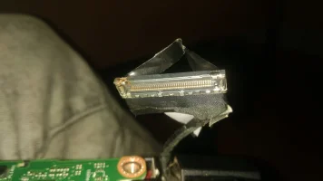

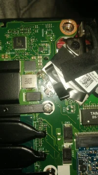

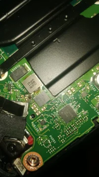

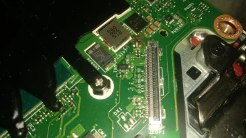

Buenas pues vengo para ver si alguno me puede dar su opinión o si pensáis que esta bien pensado la única opción que encontré de usarlo.
Ahora en un momento agrego todas las imágenes pero mas o menos se puede ir entendiendo
1º Detallar el problema

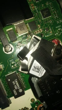

En las imágenes que se encuentran insertadas se puede apreciar que por manazas no por otra cosa el conector que va desde la pantalla de el portátil a la placa base esta quemado porque lo manipule sin desconectar la batería antes, y pues podéis imaginar lo que paso. Cuando conecte el cable salto chispa y desde ese momento nada de imagen en la pantalla, lógicamente lo 1º que pensé antes de hacer nada fue mandarlo a garantía porque tiene un año el portátil, pero me indicaron manipulación indebida, y que la reparación era una placa base nueva, con valor entorno los 600 € cuando el portátil creo recordar que fueron unos 650€.
Pedí que me devolvieran el portátil ya que básicamente era portátil nuevo, y cuando me llego lo 1º que probé fue si por casualidad con monitor externo conectado al puerto hdmi funcionaria, y por suerte si, estaba en lo cierto funciona por el puerto hdmi.
Vale entonces ahora viene las únicas soluciones que tengo.
La primera seria usarlo así, conectado a algún monitor externo y fuera, pero claro 1º detalle es que el monitor de la pantalla se quedaría sin uso, pero el problema esta en que no se si la pantalla se habrá quemado también. Y también le añadiría que dejaría de ser entre comillas portátil, al tener que conectarlo a un monitor externo.
La segunda opción seria buscar el numero de serie del monitor, y coger una controladora por internet, y de hay conectarlo al puerto hdmi y así usaría la propia pantalla del portátil aunque tendría que hacer algunos apaños para que se pudiera llevar todo junto

Y tercera opción de la cual yo no soy capaz, porque soy un absoluto negado, seria soldando, que claro que podría intentarlo pero no se si merecerá la pena teniendo en cuenta que ahora funciona a medias y si la lio dejaría de funcionar entero haha.
Otra opción también seria volverlo sobremesa y fuera, pero la verdad que este es la que menos me atrae pero pensando en temperaturas si me atrae

piratacrimson
Hola compruebe con otro cable flex de vídeo,no vaya a ser que el problema sea de la conexión del cable saludos,coméntenos
seh_wiki
Primero muchas gracias por la respuesta, @piratacrimson.
Probare lo que me indicas de el cable flex, imagino que venderán por tiendas de aquí de Madrid o incluso por internet.
Pero el detalle es que en placa algo se ve quemado y no se que componente es exactamente en esta foto se aprecia te lo redondeo en rojo para ver si puedes observarlo
