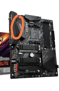

Os comento. Monte sobre el 15 de este mes mi nuevo pc. Todo funciona perfectamente temperaturas etc...
El problema es que al dar corriente pulsando el boton de la fuente de alimentacion salta un chispazo interno dentro del panel interno( hdmi , usb ). Se ve desde fuera pero viene de dentro.La placa es una aorus elite v2 ax. Cuando apago y enciendo sin desenchufar esto no ocurre. Solo ocurre en el momento de suministrar la primera corriente.
No se me ocurre que puede ser, igual un contacto metalico interno que hace toma o sino un fallo de placa. Se os ocurre algo...
Por el momento probare sin el sai conectado para descartar cosas y despues mirar bien si hace algo contacto aunque para mi que el chispazo viene de dentro del disipador del panel. Por ultimo probare sin la caja a pelo, como cuando instale los drivers de la bios para ver si lo hace y en ese caso tramitar la garantia.
Como lo veis? Podría ser la fuente? Para mi que es de la placa...cualquier cuestion me decis.

Actualizacion probe de todo ( revisar conexiones si alguna hacia contacto de algun tipo o estaba mal conectada. Al final decidi desmontarlo y probar a suministrar corriente como cuando actualizad la bios y salta chispazo al prender la fuente. Toca tramitar la garantia.

Jajaj gracias, por si acaso he pedido otra fuente y probar si hace lo mismo sera la placa. Ojala! que no hay nada peor que pillar y que falle algo.

hola buenas noches! Me pasa exactamente igual que a ti, al darle a la corriente hace como un chispazo, pienso que es un led pero ¿al final conseguiste solucionarlo?
