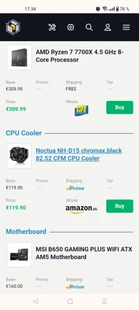

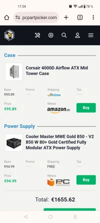

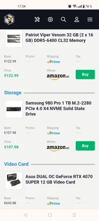

Te paso opción a ver qué te parece

Yo veo bien los componentes la RAM y el SSD quizás algo caros... Y quizás optaría por gastar algo menos en el procesador y usar ese dinero en la grafica. Pero eso ya es personal....
Coincido con Ender en cuanto al procesador. No siempre se tiene que poner un 7800X3D porque sea el procesador más top para gaming, depende del presupuesto y para uno de 1.500€ gastar más de 400€ en el procesador no tiene mucha lógica. Lo veo más para meterte en un presupuesto de 2.000€ en adelante
Siendo para jugar hay que priorizar la potencia de la gráfica junto con un procesador que acompañe, por lo que es preferible bajar 100€ de procesador para subirlos a la gráfica, y así por ejemplo subir a una 7800XT que son esos 100€ más. Te va a dar más rendimiento y fps un 7700X+7800XT que un 7800X3D+7700XT
La RAM asegúrate que sea compatible con AMD y los perfiles EXPO, hay unas para AMD y otras para Intel/XMP

3- @Ender79 el cooler para el micro lo veo muy caro, ¿Merece la pena?, ¿Se nota tanto la diferencia?.
Cómo la idea es no tocar el pc en muchos años no me importa gastarme la diferencia como inversión, pero pregunto porque lo he visto elevado.

Alguna diferencia hay, pero no algo q vayamos a notar los mortales normales. La puse por q es algo más barata.
El ventilador de la CPU no tiene porqué ser ese, el thermalrigth es un buen disipador. Pero tengo debilidad con noctua aún q son caros me siguen pareciendo buenos en calidad precio.
La 4070 super es mejor en todo. Pero si solo vas a jugar a videojuegos 7800xt seguro te da un rendimiento excelente.

3- Noctua es un marca top en refrigeración pero tampoco hace falta comprarla siempre ni tampoco hace falta para refrigerar un Ryzen7 un monstruo como es el Noctua D15 (para un Ryzen9 sí por ejemplo). El Assassin que pusiste es de lo mejor calidad/precio que hay en el mercado la verdad, para procesadores de consumo medio como es un Ryzen7
