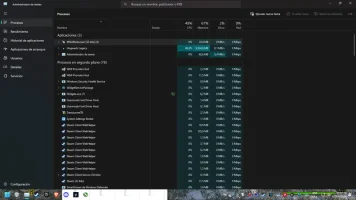

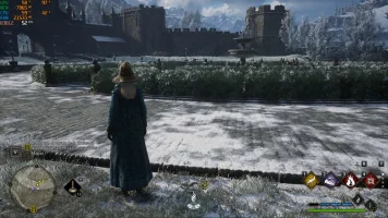

me exprese mal , son congelamientos de pantalla, como si el juego estuviera en un disco mecanico, o el ssd estuviera al 100% pero no lo esta , se traba cada cierto momentos pero dura 1 segundo . me hace hasta con windows recien formateado, tengo los ventiladores del cpu al 100% despues de los 50 c y la grafica al 80%Captura de pantalla (144).pngCaptura de pantalla (145).png

en ese caso prueba a revisar la temperatura, si los ventiladores están al máximo es por que hay mucha calor dentro de tu PC.
Prueba a cambiar la pasta térmica, esta se debe cambiar cada año mínimo para no dar tanta calor al PC ya que está se seca y pierde sus capacidades térmicas, tambien intenta cambiar la de la GPU. Limpia todo el polvo posible con un bote de aire comprimido, de los ventiladores y de la caja en general, también intenta recoger los cables de dentro de tu ordenador para que el aire fluya mejor, por ultimo, te recomendaría poner la PC en un sitio que no esté cerrado, por ejemplo debajo de una mesa pegado a la pared, porque ahí abajo la ventilación es muy mala.
Si sigue dando fallas prueba a actualizar los drivers de la GPU, puede que estén desactualizados sin que lo supieras.
Para comprobar que los componentes funcionan haz los tests que mencioné en el primer mensaje:
Furmark para GPU, Prime95 para la CPU y memTest para la memoria RAM.
Mira que los zócalos de la RAM y sus conectores estén limpios (si no lo están sirve una goma)
y por ultimo aunque no creo que sea probable mira a ver si tienes cualquier virus escaneando con algún software que tengas instalado. Adjunto antivirus si no tienes ninguno: https://es.malwarebytes.com
Espero haberte ayudado, si es así hazmelo saber.
