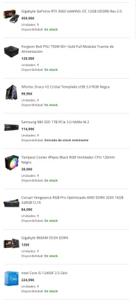

Borgetti
Buenas @rmontes90 ,
te paso una opción en Aussar, se pasa un poco de tu presupuesto pero creo que merece la pena con el uso que le vas a dar para poder meter una 3060ti que esta casi un 20/30% mas de rendimiento que una 3060 normal. Echale un vistazo a ver que te parece.
https://www.aussar.es/crear-carrito...1-1-1-1-1-1-1&c=0-0-0-0-0-0-0-0-0&cr=1741&s=1
Espero que te sirva de ayuda, un saludo.

Edito: estuve mirando con la web de PComponentes para ver imcompatibilidades, la placa base me dice esto:
Gigabyte B660M DS3H DDR4
No se pueden instalar todos los M.2 que hay en tu configuración. La placa base actual dispone de 2 bahías para el formato NVMe, 0 bahías para el formato SATA y 0 bahías híbridas compatibles con ambos formatos. Y en tu pedido hay 0 unidad/es del formato NVMe y hay 1 unidad/es del formato SATA. Te recomendamos cambiar la placa por un modelo que soporte la cantidad necesaria para ambos formatos de M.2.
La placa base no dispone de conector USB 3.1 TYPE-C interno, por lo que no se podrá instalar dicho conector del frontal de la torre. Te recomendamos cambiar de placa base por un modelo que disponga de ese conector o bien dejar deshabilitado ese conector. Si decides dejar deshabilitado el conector USB C infórmanos tras realizar el pedido utilizando nuestros medios de contacto.
Intel Core i5-12400F 2.5 GHz
En caso de que estés creando esta configuración para montarla tú en casa, asegúrate que el disipador que has elegido es compatible con el socket LGA 1700. El sistema no tiene porqué reportarte que es incompatible en este caso. Nosotros disponemos de adaptadores para nuestros montajes, pero no suelen estar a la venta por lo puede que tengas que solicitarlo al fabricante.
Tambien te digo a lo mejor he puesto modelos diferentes, pero en principio diria que no.
Borgetti
En la configuración que te mande solo había 1 m.2 NVMe, no entiendo donde ve la incompatibilidad el configurador si la placa tiene 2 bahías, no habría ninguna incompatibilidad si optas por un solo m.2.
Esto quiere decir que la torre tiene un conector USB tipo c en el exterior, es este 1670409715402.png pero ese conector para funcionar necesita estar conectado internamente a la placa base, pero la que te manda al ser una placa que al no ser tan cara y de ser de una gama digamos de entrada que opte para que no se te disparara mucho el presupuesto pues no lleva esa conexión interna, no te generaría ningun problema ni ninguna carencia, lo único que no podrías usar el USB tipo c de la torre. Si quisieras se podría subir un poco de presupuesto con la placa y optar por una que si lo tenga.
El socket es el lugar donde va metido el procesador, intel tiene el suyo que con la generación 12 y 13 de intel es el socket lga 1700 por lo que el disipador que es lo que va encima anclado en el socket y que disipa el calor del microprocesador debe de ser compatible con ese socket. Pero en este caso no tendrías ningun problema ya que el disipador que te puse es 100 por cien compatible.
¿En que se diferencia los Ryzen de intel? Es como el componente "mas importante" no?
es el componente mas importante depende del uso que le vayas a destinar, la diferencia principal suele ser el precio, intel suele tener mayor potencia y rendimiento por lo general pero amd se caracteriza por ofrecerte muy buen rendimiento a mas bajo precio. Con el presupuesto que contabas el 12400 lo veo como opcion mas optima.

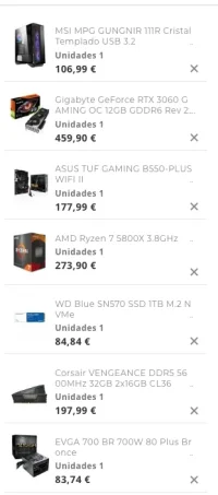

Gracias, llevo leyendo e informándome de todo varios dias. Llevo un lio gordo, jaja! He creado una configuración de PC en base a Ryzen (porque veo que el precio es más barato) y gastando esa diferencia más en una gráfica. ¿Me puedes dar tu opinión? En lo más dudo porque no sé datos en la fuente de alimentación (tema potencia) y torre (tema espacio). Te paso configuración y métele mano en lo que veas mal. Si puedes bajarle el precio sin tocar mucho su rendimiento. PERFECTO. Me calente un poco con el presupuesto, o demasiado.
Al coger las piezas me he basado un poco en opiniones y valoraciones de la gente.
GRACIASSSSSS
GRACIASSSSSS
Dejo otra configuracion de pc para que le des vuestra opinion:
a ver si me podeis echar una mano para hacer una compra adaptable al gaming y a mi trabajo el diseño grafico y puedo comprarlo.
