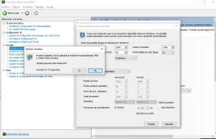

Muchas gracias Indio, la opción que me daba en las opciones de la pantalla de era una resolución 1980*1080 y la verdad no se miraba muy nítido, voy a probar a poner manualmente la configuración de 2560*1440 a ver si me da la opción y mi gráfica como indicas, soporta esa resolución, muchas gracias.
Rubican
He probado a cambiar la gráfica manualmente, pero incluso se ve peor que con la resolución 1920*1080, entiendo que la gráfica es muy justa para estas resoluciones, supongo que igual tendría que utilizar una tarjeta exterior para poder instalar una mejor gráfica, pues creo que en mi ordenador portátil no puedo actualizar este componente, si alguien conoce alguna alternativa o posible solución, sin tener que cambiar el portátil, se lo agradecería, muchas gracias.
