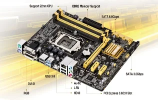

Hola a todos, es mi primer mensaje y os agradezo la ayuda que pueda encontrar.
El caso es que hace un mes o así le instalé un SSD de 480Gigas a una torre con placa base ASUS B85M-G de un amigo, con win10.
El caso es que la instalación fue como siempre pero no noto para nada la velocidad esperada viniendo de un HDD barracuda. He instalado drivers de placa base, actualizado la bios y aún así para nada el SSD da señales de vida.

Hola !
En primer lugar, asegúrate de tener instalado el SSD en un puerto SATA 3 (6Gbps).
Y por otro lado, ¿estás utilizando un cable SATA 3?. Porque de lo contrario funcionará a menor velocidad.

Gracias por la respuesta, lo miraré en cuanto pueda, el cable sería el mismo para el Sata3 que para el Sata3 (6Gb)?
Según la placa base, los conectores 3.0 corresponden a SATA v2 y los 6.0 a SATA v3
Los cables no influyen en la velocidad, más allá de la calidad del propio cable.

Gracias, ésta tarde tengo que mirarlo porque tiene que ser eso. Antes tenia un HDD convencional y quiero pensar que lo tenia conectado al SATA2, y yo ignorante de mí ya metido en portátiles y con las torres PC olvidadas pues ni me enteré de ello.
Gracias os comentaré.
