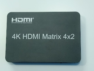

  • Parte superior con información del nombre del producto

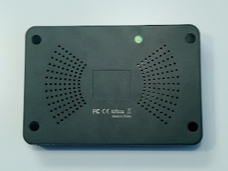

  • Parte inferior con ranuras de ventilación

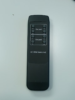

El mando es muy simple y directo. Está dividido en 2 cuadrantes, uno por cada salida, en la que tenemos 4 botones que corresponden a cada entrada. de esta manera, es muy sencillo y directo establecer que queremos ver en que salida.

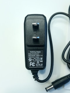

El transformador que viene en el paquete es de conector no europeo (conector de pines planos), y es de 5V, 1A
