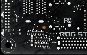

Hola! al parecer de un golpe volé un componente smd de la placa y no encuentro el diagrama ni algo cercano a que es lo que es, alguno tiene informacion?
Vista placa madre
Imagen con zoom
Hola.
Por la forma y color de la pieza dañada es: Una resistencia smd (el valor tendrías que verlo en otra placa de las mismas características).
PD: Me da la impresión que dice: 1R5 (Pero debes confirmarlo).
PD2: El componente en la imagen esta al revés.
PD3: Te adjunto imagen, por si te sirve de algo.
Saludos...

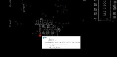

Gracias! en otro foro pregunte también y me dijeron que era una FERRITA BEAD, que podria usar para reemplazar? una resistencia de 33ohm haría que funcione? Porque no encuentro una placa donante, después encontré otra en una M5A99 EVO Rev1.01 pero es una de 70ohm 3A, otra placa que tengo es una A320M-K
Hola.
https://es.aliexpress.com/item/1005007072868081.html
Ahí tienes la pieza, que te aparece en el diagrama que te enviaron.
PD: El donante puede ser: Impresora - Disco duro - Scanner - TV - Equipo de musica - Cargador de Telefono - etc.
PD: Recuerda que las resistencias no tienen polaridad (da lo mismo la posición)
Saludos...
