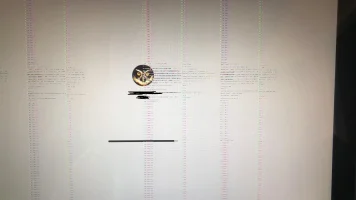

Hola buenas, básicamente me encuentro en un problema con el MacBook de una mujer que conozco, le funciona muy mal, solo arrancar a veces le tarda más de 10 minutos y cuando intenta abrir cualquier aplicación le tarda muchísimo (entre 2 y 5 min) o incluso se le congelan.
Recientemente ha pasado esto, no se si alguien sepa a que se puede deber:
Me gustaría saber si alguien sabe que puede ocurrir en este caso, se le queda cargando la barra pero no se llena.
Para más datos diré que tiene 4gb de RAM dividido en dos módulos de 2gb y el sistema corre en un disco HDD de 500GB. Me gustaría vuestra opinión sobre si se podría "revivir" el ordenador reinstalando el sistema operativo en un SSD de 512GB y aumentándole la RAM a 8gb en dos módulos de 4.
Perdón por el tostón y gracias.
piratacrimson
Hola Nacho,el problema podría ser del discoHDD de 500gb si el disco tiene años y muchas horas de trabajo el problema es de los sectores defectuosos y el disco se hace lento y con pantallas bloqueadas y azules,la idea de poner ese disco SSD es la mejor solución y puede tener el otro disco para guardar lo que quiera saludos coméntenos,
