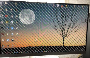

El problema creo que está en la tarjeta gráfica. No se caliente, ni la tengo a tope de rendimiento ni con overclock ni nada por el estilo. Le tengo controlados los ventiladores con MSI afterburner y todo en regla, silencioso y fresquito. Desde hace un tiempo, a veces, al iniciar el PC me encuentro o que no arranca, se queda como que va a cargar antes de Windows y ahí se para, o arranca y aparece como en la fotografía. En ambos casos lo tengo que reiniciar manualmente y ya todo ok. He leído que esto que envío en la foto, se llaman artefactos.
He hecho memtest y la RAm no es.¿Alguien con más conocimiento que yo me podría confirmar si esto es síntoma claro de fallo en la GPU? Si es así, seguramente termine cambiándola por una RTX Súper 2060 o 2070. ¿Creéis que puedo tener cuello de botella si termino montando esa gráfica? Muchísimas gracias a todos por adelantado por su ayuda.IMG-7334 (2).jpg

Hola PepeSaez,mire si el cable que tiene conectado desde el pc,al monitor está bien conectado,si después de esto considera que esta bien conectado,quite la targeta gráfica,de la placa base y conecte a la gráfica de la placa base,y coméntenos si dio buena imagen saludos,

Hola. Muchas gracias por contestar. Todo eso está hecho. Se me olvidó comentarlo. Drivers actualizados también. Este fallo no ocurre siempre. Ocurre de vez en cuando. Por cierto, tengo dos monitores, y ocurre que el secundario, cuando pasa esto, se queda en negro o en azul como es el caso de la foto. Es como que no le está llegando la imagen. TEma de cable no debe ser. Esta mañana ha vuelto a pasar. Adjunto foto del tema.IMG-7349.jpg
La grafica como bien dices te está dando el fallo común llamado "Artefactos", y raravez tiene solución.
Puede sprobar de limpiarla con alcohol y una brocha fina por si hay algo de suciedad o humedad haciendo puente (un corto) en alguna parte del circuito.
Si no eres muy manitas, prueba a desmontarla y darle con alcohol y brocha (o cepillo de dientes suave) en la parte de los circuitos visibles, por todo. La dejas secar bien, y la vuelves a meter.
Si eres más manitas puedes desmontarla, limpiarla con alcohol por todo y cambiarle la pasta térmica (tendrás que ver vídeos específicos de tu gráfica o gráficas parecidas, y no es muy sencillo)
Aún así haciendo esto no es seguro que funcione, yo lo he conseguido una vez y quedó perfecta, pero es en otras ocasiones no me ha ido bien.
Cuello de botella vas a tener en ciertos juegos si metes una 2070, aunque al tener 8 hilos de procesador no va a limitarte mucho en juegos actuales.
Con una RTX 2060 (si usas este enlace para comprarla, apoyas al foro) vas a notar un cambio espectacular y apenas hay cuello de botella importante por mucho que leas que sí lo hay.
Si tienes cualquier duda avísame

Muchísimas gracias por tomarte tu tiempo en contestar. La cambié por una 2070 super y ahora cuando tenga tiempo la desarmaré entera, que no es complicado por cierto, y probaré a hacer todo lo que dices. En su día ya la desarmé para cambiarle el disipador y todo el tema. Por cierto, vaya tanque que es la 2070 super. Estoy flipando. Si consigo resucitarla pues la pincharé a alguno de los otros equipos que tengo más antiguos y le servirá como lavado de cara.
¿Es posible que cuando le cambiaste el didipador alguna de las memorias quedara sin pad termico o sin contacto con la disipación? En ocasiones pasa.
PepeSaez
Te lo comentaré cuando la abra pero juraría que no, porque eso fue hace dos años y los fallos los venía dando desde hace 3-4 meses y estaban yendo a más. Supongo que si fuera eso que comentas debería haber fallado desde el principio pero... no lo se. Cuando le meta mano haré fotos y te las pego aquí que veas vale? Muchas gracias por tu ayuda Smarty.
