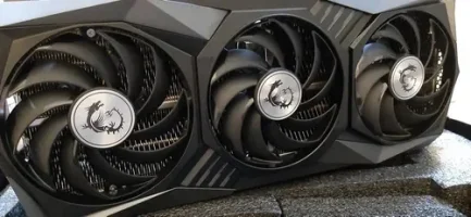

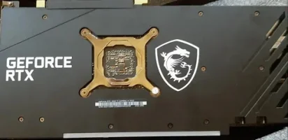

Placa de video No giran ventiladores, no da video, mother no la reconoce (posible avería de fabrica) prenden luces
Buenas, vi por internet una placa de video completamente nueva que nunca fue abierta y nueva (concretamente una rtx 3060ti) que produce los errores antes mencionados. mi duda aquí es, se puede arreglar? es ante toda duda un error de fabrica que la garantía no reconoce porque se trajo fuera de mi país sin papeles (soy de argentina la importación esta jodida aca)....
La placa anduvo un tiempo y dejo de andar, las luces prenden.
Según relata el vendedor de esta placa, nunca fue abierta... esta considerablemente mas barata que una nueva y me interesa la idea de arreglarla. tengo el equipo necesario o lo puedo conseguir con suma facilidad. Gracias por leer estaré al pendiente de todas sus respuestas.
Pondré las imágenes de la publicación para ver si eso les da alguna info extra.
D_NQ_NP_624559-MLA45378573788_032021-O.jpgD_NQ_NP_817613-MLA45378569945_032021-O.jpgD_NQ_NP_841643-MLA45358219982_032021-O.jpg
