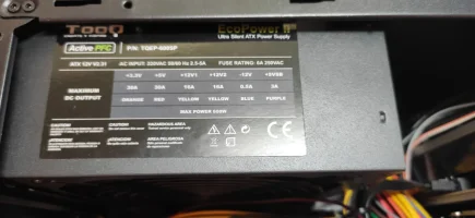

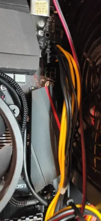

La fuente es una https://www.tooq.com/product.php?id=1496.
No se si es buena o mala.....me quede sin fuente un sabado y la compre en el madia mark. Si hay que cambiarla,la cambio.WhatsApp Image 2020-07-15 at 23.54.03.jpegWhatsApp Image 2020-07-15 at 23.54.03.jpegWhatsApp Image 2020-07-15 at 23.54.03 (1).jpegWhatsApp Image 2020-07-15 at 23.54.03 (2).jpegWhatsApp Image 2020-07-15 at 23.54.03 (3).jpeg

Pues la fuente es gama baja malilla para un Ryzen, tienes muchas papeletas a que te esté fallando la fuente.
De todas formas comprueba todo lo que te hemos comentado.
Suerte, ya nos contarás.
