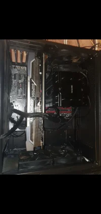

Te adjunto las fotos, si necesitas que las vuelva a hacer por que no se ven bien sin problema.
(He tenido que hacerlas de menor tamaño por que pesaban demasiado).

Lo que marcaste en rojo en la foto no consigo verlo. En la otra foto está todo perfecto.

Te mando unas imágenes nuevas que se ven mejor, seria el hierro que se ve como suelto.
La primera foto es como se ve normalmente y la segunda para que se vea mejor como es

Vale, ahora lo veo bien. Eso mejor quítalo, así no es muy recomendable, aunque está tocando contra el backplate, mejor que no haya contacto.

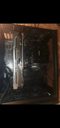

Tambien voy a subir una foto de los cables de la fuente de alimentacion, que tal como los tengo ahora mismo estan tocando la grafica y puede que sirva de algo, seria el cable que se ve en medio de la grafica, gracias!
Viendo la foto los cables están bien. No hay problema en que los cables rocen o toquen la gráfica siempre y cuando no sea con la zona de ventiladores.
Una cosa que sí me he dado cuenta en la imagen es que parece que tienes el disipador al revés. Me explico: El dark rock pro 4 que tienes está pensado para mover el aire de delante hacia detrás (como la gran mayoría de disipadores) y por ellos sus dos ventiladores están puestos de esa forma. Tú, sin embargo has "girado" el disipador 180º, lo que hace que mueva el aire de atrás hacia delante. Si a esto le sumas que el ventilador trasero de la caja está sacando aire tenemos una mala combi. Los ventiladores están "peleando" por el aire, lo que forma turbulencias en la zona que no permiten que el equipo se refrigere correctamente. Mi recomendación es que pruebes a girar el disipador 180º de forma que el ventilador quede hacia delante y así la corriente de aire sea más eficiente.

Buenas! He cambiado la direccion de los ventiladores como me has dicho, te paso captura de como estan ahora. Probare de nuevo a ver que tal va ahora y con suerte puede que el olor a quemado desaparezca, muchas gracias por esta ayuda, yo estaba convencido de que estaban bien orientados los ventiladores del disipador y no, los tenia mal puestos, si veis alguna cosa mas que pueda dar conflicto o que veais rara os agradeceria mucho que tambien me lo diagais ^^, gracias de nuevo!
