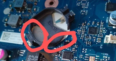

No puedo poner la pila de la bios
JS.
La parte donde se encaja está rota un poco, os dejo una foto, a ver si alguien puede ayudarme. Un trocillo iba por encima y otro al lado

Lo siento pero no me deja ver la foto ¿Puedes volver a subirla?
Si no me equivoco la parte que va por arriba hace contacto eléctrico, así que sin ella es poco probable que funcione. La solución aquí sería buscar el repuesto y cambiarlo (si sabes soldar, claro) si no, igual te toca cambiar la placa.

No veo factible ninguna opción, como tengo los dos trocitos voy a tratar de pegarlos y formar el portapila de nuevo. Mañana compraré superglue, es plástico duro...lo mismo funciona

Creo que puede ser que funcione, siempre y cuando el pegamento que uses no haga contacto con las pistas que conducen la electricidad. No se va a estropear más, así que por probar no pasa nada.

Joder tío, está difícil...he pensado otra cosa, en poner una gota de pegamento en la zona negra que hay en el centro y se queda la pila pegada haciendo contacto con las tres patillas doradas, eso si no afecta, como ves eso?

Pegar la pila no me parece buena idea. Luego cuando la tengas que cambiar, o quitar por algún motivo, a lo mejor arrancas otro trozo o incluso puedes dañar la pila. Si no se queda quieta prueba a ponerle una tira de celo por encima.

Probaré antes lo del celo y si salta y no se queda, lo otro, que ya se los contras que tiene
El celo tiene que agarrar en la parte del sitio de la pila que no está roto. Lo pasas por encima que quede tenso y lo agarras del otro lado del soporte de la pila.

Gracias, a ver si hay suerte, he limpiado la placa y la pila con alcohol aunque los residuos de pegamento no se si se irán

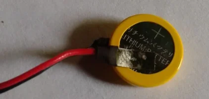

Hola @JS.
Te propongo otra idea como los compis del foro. Pillate una pila con los cables soldados y luego solo tienes que unir/trenzar cada cable en su sitio y listo, si tienes destreza con el soldador de estaño seria mejor, le pones un trozo de termo retractil para aislar las conexiones y darle un poco de consistencia a la conexion. Podrias cambiar hasta el portapilas por uno nuevo, son solo dos soldaduras.
Aunque lleve un conector, lo cortas, pelas los cables y conexionas.
