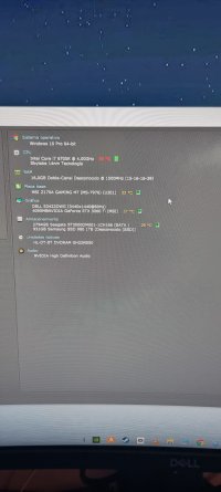

Hola, soy nuevo por aquí y venía a haceros una pequeña consulta. Hace unos días me compré esta gráfica para mejorar mi 1060 anterior. Desde que la instalé el procesador pasó a estar a más de 90° en sólo unos pocos minutos, todos los ventiladores soplando como si no hubiese un mañana. Decir que le cambié la pasta térmica y tengo refrigeración líquida.
El procesador es un i7 6700k y me han dicho que quizás se ha dañado por no ser compatible con la gráfica. También he intentado volver a instalar la 1060 y sigue sobrecalentandose con lo que temo que se haya dañado por mis pocos conocimientos.
Cualquier ayuda se agradece
    837,9 KB · Visitas Hoy: 1
No hay ninguna lógica a cambiar de gráfica y que el procesador pase a calentarse tanto de repente. El procesador te va a hacer algo de cuello de botella en juegos, pero no hay ningún problema de compatibilidad ni se va a estropear
Otra cosa es que si dices que renovaste la pasta térmica del procesador aprovechando el cambio de gráfica, tiene toda la pinta de que al volver a poner la bomba encima del procesador, no lo has hecho correctamente. No has apretado bien el anclaje, has puesto muy poca pasta... no sé
Quizás al mover la torre, si la has tumbado para hacer el cambio de gráfica, o simplemente al mover la refrigeración, se haya quedado una burbuja de aire en la zona del procesador y por eso no refrigera correctamente. Para ello tendrías que mover la torre de tal forma que si hay alguna burbuja en la bomba, se desplace hacia el radiador
Resumiendo, apuesto a que el problema lo tienes en la refrigeración líquida por los casos que te he dicho, y no tiene nada que ver la nueva gráfica. Revisa bien todo
