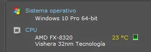

Tengo el Fx 8320, y con un juego online abierto y Discord y la temperatura es de 20° a 28°C.
Te recomiendo que en las opciones de energía de Windows "Elegir un plan de Energía" lo dejes en "Equilibrado", ya que si lo dejas en alto rendimiento, los 8 cores del CPU estarán todo el tiempo funcionando a full, generando altas temperaturas.
Saludos...
