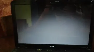

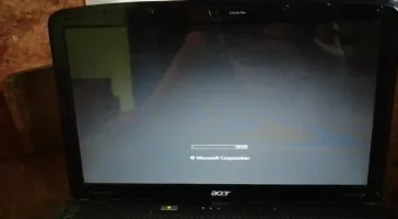

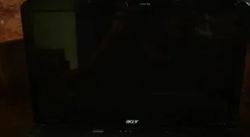

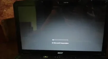

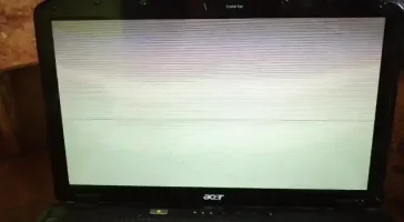

hola tengo una lapotop hacer que intento formatear pero cuando enpiza a cargar los archivos da como un flash de foto un pantallaso de luz blanca y se reinicia y no me deja hacer nada porque si la quiero prender con windows ya instalado se corta al empesar a cargar windows .ya le cambie disco duro,memorias ram ,asta le saque la pila chica y volvio a restauracion de fabrica pero nada me sigue ese flash cuando empieza a cargar windows y se reinicia espero puedan ayudarme muchas gracias EN LA FOTO 6 SE VE EL PANTAYASO

Lo primero que probaría yo seria instalar otra versión de windows para descartar ese error.
Lo segundo me daria a pensar que podria ser la gráfica, en cuyo caso pocas opciones tendrías... puedes llevarlo a un servicio tecnico para hacer reballing pero quiza al poco tiempo vuelva a estropearse o quiza te aguante toda la vida el reballing es una lotería.
Prueba a conectarlo a una pantalla externa y miras a ver que pasa.
¿Hace algun tipo de pitido cuando saca el pantallazo?
carmelodo
Es muy raro que haga eso parece un problema con Windows, que versión del sistema operativo estás usando? Tienes el cd de Windows? Tendrías que darnos más información para que te podamos guiar mejor que pórtatil es por ejemplo. También comprueba que estás siguiendo los pasos adecuados para formatear tu laptop.
