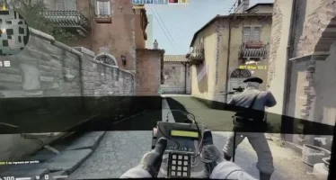

Hola buenas y gracias de antemano por vuestro tiempo.
Tras 2 años de uso de mi grafica 1070, han empezado a aparecer artifacts de la noche a la mañana bastante molestos puntos blancos con la pantalla en negro y artifacts en furmark o cuando juego, temperaturas correctas y fps buenos he cambiado termal pads y pasta térmica a mejorado un poco las temperaturas pero sigue haciendo lo mismo.

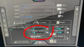

Tras buscar en bastantes foros y demás probé a bajar los MHz del Core Clock y Memory Clock al minimo con Msi Afterburnner y la grafica no produce artifacts con esa configuración y funciona todo correctamente, es totalmente jugable pero alguna que otra vez esporadica me ha dejado sin imagen y me ha tocado reiniciar alguien se le puede ocurrir que le ocurre? no he visto ningun componente quemado ni nada fuera de su sitio en el interior.
Pasa el Math Mods de Nvidia sin errores, alguien se le ocurre algo?.
Gracias y un saludo

Sería interesante desinstalar por completo los drivers de NVIDIA con DDU (Display Driver Uninstaller) en modo a prueba de fallos, y luego volver a instalar los más recientes.
Si el problema sigue, revisa bien la conexión de la gráfica al monitor. Si tienes la posibilidad de probar con otro cable, aún mejor. También puedes probar a utilizar una conexión diferente de HDMI o Displayport.
Dices que las temperaturas son correctas, pero... ¿y las temperaturas de la VRAM? ¿Las has medido? Puedes monitorizarlas con el Afterburner.
Si con todo esto siguen los problemas, todo apuntaría a que un componente de tu gráfica está empezando a fallar. Posiblemente sea un módulo de VRAM, porque la GPU en si, es muy difícil que se estropee (aunque no imposible).
En lugar de bajar la velocidad de GPU Y VRAM, puedes probar a bajar sólo la VRAM. Si sólo con eso ya te funciona bien, ya sabes que es la VRAM la que está dando problemas.
Saludos!
A mayores de todo lo que te han dicho ya, puede ser que algún componente se haya desoldado y al subir la temperatura de la gráfica empiece a hacer cosas raras, de ahí lo de bajarle las velocidades para que se caliente menos. Un amigo que tenía el mismo problema con una 780ti probó a hacer un reflow y consiguió que durante un tiempo la gráfica volviese a funcionar bien, pero es un proceso que requiere herramientas y materiales específicos para ello.
Espero que puedas solucionarlo antes de tener que llegar este paso.
ja1san
La primera y la segunda ya las he probado (DDU/cable hdmi).
Las temperaturas son correctas lo que mas aumenta es el gpu con unos 70º funcionando al máximo y al bajar la velocidad del Core Clock a unos 50 60 deja de mostrar el problema y al aumentar los Core Clock empeora considerablemente no influyendo en el Memory Clock..
Todo apunta a que necesite un reflow o reballing.
