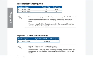

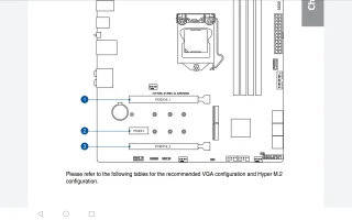

La gráfica cabe en la caja y es compatible con la placa, pero tenía intención de colocarla en la ranura pcix16 N2 para que estuviera alejada del Cpu (por aquello de que corra el aire), al leer la documentación de la placa leo lo siguiente:
"si se usan todas las conexiones M.2, recomendamos conectar la Gpu en la segunda ranura PCI, en este caso la Gpu trabajaría en PCI x4, no en PCI x16"
Entiendo que el ancho de banda de la Gpu se reduciría al usarla en x4..

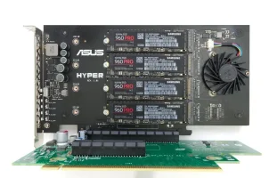

El manual hace referencia a la posibilidad de conectar una tarjeta de expansión (hyper M2) en el pcie x16 N1 que admita hasta 3 discos duros ssd para hacer uso del Intel VROC, una tecnología de RAID por software que en el caso que nos aplica no se va a utilizar. De esta forma se podrían conectar hasta 3 discos duros m2 adicionales (además de los dos conectores m2 propios que tiene la placa) que compartirían las líneas de esa conexión del modo x8 - x4 - x4, lo que haría el x16 original. Vendría a ser algo como lo de la siguiente imagen:
Las líneas m2 que tienes se comunican por otro lado con el resto de componentes por lo que no habría problema de conectar la tarjeta grafica en el puerto n1 en tu caso, no vería reducida su velocidad y seguiría siendo una línea x16
Una vez aclarado esto, la posición ideal de la gpu siempre va a ser el primer puerto pcie de la placa, ya que es el que normalmente consigue esos x16 y el que asegura el correcto funcionamiento de la tarjeta que le coloquemos. El segundo puerto queda recluido a aquellas conexiones sli o crossfire en las que usamos más de una gráfica o a modo de expansión, teniendo en cuenta claro está que solo conseguirá velocidades de x4
