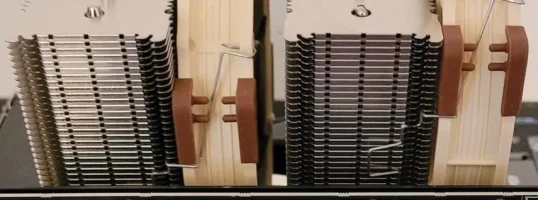

Tengo ese mismo disipador, el Noctua NH-D15 chromax.black, pero con las Corsair Vengeance LPX 32 GB (2 x 16 GB, DDR4, 3200 MHz, C16), que son más bajas.
Queda un espacio de unos 6mm entre ambos (la foto es horrible, lo sé, lo siento :rolleyes:).

Te lo explican en la web de Noctua, aclarándote que "...the front fan can be moved upwards to make room for memory modules taller than 32mm (e.g. moving the fan 5mm up will increase the total height from 165 to 170mm and make room for 37mm tall modules)..."
Eso sí, al hacerlo aumentamos la profundidad del disipador, que de serie es de 165mm (noctua.at).
Tendrás que asegurarte de que, así modificado, te cabe en la torre: en los comentarios del artículo en Amazon alguno no calculó bien... :eek:
Y he visto que alguno lo ha montado con el ventilador exterior casi pegando al ventilador trasero de la torre, pero no creo yo que eso esté bien de cara al fujo de aire, y si los de noctua lo llaman "front fan" será por algo...

Te dejo una de las fotos, pero parece que todos lo han montado parecido:
