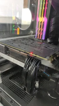

Buenas,
A mi tarjeta grafica de repente se le ha encendido un piloto rojo y no se enciende la pantalla.
Hasta ahora ha funcionado muy bien, pero de repente mientras trabajaba, se ha apagado el ordenador y al encenderlo se le enciende un piloto rojo y no se ve nada. No entra nada.
Alguien sabe a que es debido? La ram y la placa base se encuenden, pero no se ve nada.

Hola Galfar,quite la targeta gráfica,y conecte a la gráfica de la placa base,si lleva incluida,y pruebe si da imagen,desmonte la targeta gráfica la limpie del polvillo que tenga limpie la pasta termica y le pone nueva pasta y pruebe si funciona saludos coméntenos

Buenas,
Gracias por contestar.
Esta todo bien conectado. He cambiado de pcie, mirado los cables de alimentacion, reiniciar la cmos, mirar las conexiones... mi placa base no tiene salida de video por lo que no puedo ver si el problema es de ahí, de lo malo malo, la tarjeta esta en garantia. Es mi herramienta de trabajo y nunca me habia pasado lo del piloto rojo. 3 pilotos si, que es que entra en flash mode, pero solamente uno nunca.4e16f7f0-f7e6-42aa-9d1a-40370ed7353f.jpg
