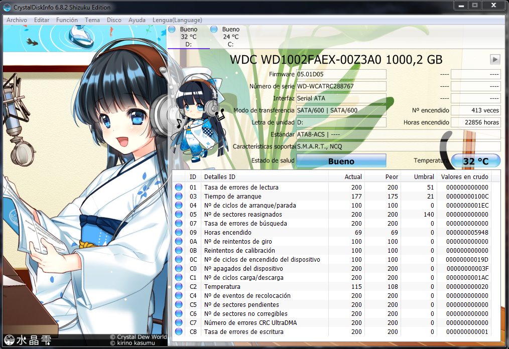

Hola buenas foreros, este es mi primer tema aquí por que tengo un problemilla con mid HD y necesito ayuda, os comento:
Tengo un HD mecánico como secundario en mi PC, concretamente un Wester Digital Black de 1TB. Siempre me ha funcionado muy bien y sin problemas pero ayer empezó a funcionarme extremadamente lento sin motivo aparente. De hecho estuvo funcionando por la tarde, estuve jugando fui a cenar y cuando volví ya iba todo lento
Cuando hablo de lento es extremadamente lento, en algunos casos tarda 10 o 15 minutos en ejectuarme según que aplicaciones, otras ya no las da abierto y las que da abierto o funcionan lento y mal o dan errores y se bloquean. He probado a cambiar cables y puertos pero sigue funcionado igual.
También he ejecutado programas y juegos que tengo en mi HD principal y todo va como la seda, el PC se reinicia y arranca correctamente y rápido como siempre, por eso doy por supuesto que el problema es de ese HD en concreto y no otro. También he comprobado el estado con CrystalDiskInfo pero me dice que está todo correcto y eso si que me desconcierta ya.. que puedo hacer? Voy preparando € para otro disco
Paso captura del CDI
Gracias de antemano.
