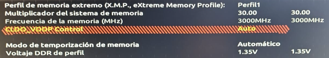

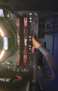

Que tal amigo, gracias por tu respuesta.
He seguido tu consejo del tema de la RAM, abrí el pc y realmente tenía 2 tarjetas de 8 gb pero diferentes marcas, he comprado una nueva de 8 gb igual a una de las que ya tenía y ahora tengo 24 gb ram en dual chanel, ¿me recomiendas comprar la otra tarjeta y tener 32 gb en 2 pares de tarjetas de 8 gb?
Con respecto a la 3060 Ti, si entra en mi presupuesto, mi duda es: ¿es compatible con lo que tengo actualmente? mi alcance, al no saber mucho del tema sería investigar como desconectar mi GPU actual y conectar la nueva, pero no sé si los puertos son compatibles, he leido algunas experiencias en foros y al cambiar de GPU no les da video y no sabría qué hacer en ese escenario o_Oo_O ¿qué me podrías comentar?
Saludos!
Aunque sean diferentes marcas, si las características son las mismas, probablemente tengas dual channel. Para averiguarlo, descarga el CPU-Z (es gratis) y te debería indicar esto:
Si tienes 24 Gb., debes tener un dual channel limitado.
Cuando el sistema accede a las primeras 16 Gb. de RAM, dispone de dual channel, pero cuando supera esa cantidad, no.
Para tener dual channel en toda la RAM disponible, se deben tener instalados 2 ó 4 módulos de memoria.
Pues si y recalco "que sean todas de las mismas características".
Además, si en un futuro cambias la CPU a un Ryzen de la série 5000, tendrás un rendimiento extra al tener 4 módulos instalados.
Los Ryzen 5000 funcionan más rápidos si se tienen instalados 4 módulos de RAM.
Sólo con Ryzen 5000, con cualquier otra generación de Ryzen, da exactamente igual tener 2 que 4 módulos.

¿Como está el tema de la RAM? ¿Finalmente tienes 24 ó 32 Gb.).
Si tienes 24, quita el último módulo que compraste y deja sólo dos, que deberían quedar instalados así:
También sería conveniente que comprobases si te funciona el dual channel. Puedes utilizar CPU-Z para averiguarlo, tal y como te comenté más arriba.
Si tienes 32Gb., prueba también a dejarlo con 16 Gb. utilizando el par de módulos que ya tenías. Si aún así da problemas, prueba con el segundo par de módulos que compraste.
Tu ram es de 3000 Mhz., pero... ¿Está así configurada en la BIOS?. ¿Has activado algún perfil XMP?.

Las RAM han quedado como me comentas, si tenía 24 gb pero ya he puesto solo 2, te copio lo que me manda el CPU-Z, creo que no están a 3000 Mhz ¿cierto? Buscaré como modificarlo en la BIOS, con respecto a perfil XMP no he activado nada, en realidad no se que es eso o_Oo_O

Actualizo, la frecuencia si estaba a 3000 Mhz.
Que tal amigo, antes que nada gracias nuevamente por tomarte el tiempo de estar contestando.
No hay de que !
¿Has comprobado si con dos módulos te sigue dando bajones de FPS?
Según las capturas que adjuntas, está todo correctísimo. No hay nada que modificar en la RAM.
Lo dicho, está todo correcto. Yo de momento no tocaría nada en la RAM.
Si te sigue dando problemas, miramos en otra dirección, porque no es un problema de RAM.
