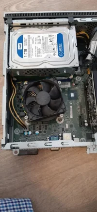

Hola a todos.
Estoy intentando conectar un disco duro SSD a mi ordenador porque me va muy lento (he abierto otro tema por ello) pero como es de marca (Lenovo) esta todo lo que tiene dentro muy medido y no es fácil encontrar conexión.
Por suerte en la caja si hay un cable sata libre, por lo que esa conexión la puedo aprovechar para conectar el disco SSD, pero me faltaría darle corriente.
Por lo que veo, la fuente de alimentación sólo tiene dos salidas P4 que dan corriente a toda la placa, y el disco duro HDD que tiene toma la corriente de ahí y se la pone con una conexión power SATA (creo, si digo alguna barbaridad perdonad pero estoy intentando entender esto :)
Se me ocurren un par de soluciones pero no se si son factibles, si encontrar ese tipo de cables es fácil o cual sería la mejor, y por eso os pido vuestros sabios consejos :)
Creo que podría intentar desconectar un P4 y buscar un cable P4 que proporcione P4 + Power Sata
O quizá podría buscar un cable Power Sata que de dos Power Sata
Quizá en el segundo caso sería mejor un cable que vaya directamente a la placa y de dos Power Sata, pero la verdad es que no se que conexión lleva... intentaré volver a abrirlo e investigar.
¿Cual creeis que es la mejor solución? ¿Se os ocurre otra?
Os dejo alguna fotos que he hecho por si os orientan.
Lo siento pero no entiendo muy bien cuál es el problema por más que lo leo.
En una de las fotos enseñas un conector SATA de datos (el que va conectado a la placa) por lo que ese conector ya no es un problema ¿No? (EDITO: quiero decir ¿Tienes un cable de datos SATA libre o ese que enseñas es el que va al otro disco?)
En otra de las fotos enseñas un cable de alimentación de la CPU y no entiendo muy bien el porqué.
Luego dices que la fuente tiene un conector P4 que alimenta el HDD pero en la foto que se ve el HDD, se ve que está alimentado por un cable SATA por lo que necesitarías un duplicador (algo como esto https://www.cablepelado.es/cable-al...vBSBKxzpZFU1aql_SNmkYwId3kz23KIRoC2SYQAvD_BwE )
Espero haberlo entendido bien y haberte podido ayudar.
¡Un saludo!
Ulises2010
Muchísimas gracias @chupechanti perdón por lo mal que me explico :-)
Efectivamente tengo un cable de datos SATA libre con lo que ese ya no es un problema, por que ahí puedo enganchar el nuevo disco SSD.
El problema viene a la hora de dar corriente a ese nuevo disco.
La fuente sólo tiene dos conectores P4 que van directos a la placa, por lo que no hay ningún conector libre.
El disco HHD se alimenta directamente desde la placa, por un cable negro que como verás en la foto tiene dos salidas, uno de power SATA (lo he desenchufado del disco para que se vea mejor), y otro pequeñito que no se lo que es.
¿Crees que me valdría este cable que me recomiendas? lo enchufaría en el power SATA que ahora va al disco HHD y las dos salidas las usaria para el HHD y el SSD ¿no?
Gracias de nuevo por tu ayuda

Ese cable pequeño seguramente sea para una unidad lectora. Algunas marcas (HP, LENOVO o DELL) tienen unidades lectoras con el pin de alimentación modificado.
Exacto, con el cable que te digo yo duplicas la salida y le das energía al HDD y al SSD.
Un saludo!!

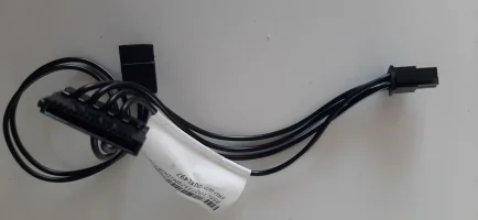

Ulises2010
Aggg... ya me ha llegado el cable, pero no me vale :-(.... si puedo enchufar los dos discos duros a las dos conexiónes, pero el otro extremo, que tengo que enchufarlo al cable que sale de la placa no me vale :-(....
He pensado que quizá sea mejor buscar un cable que saque directamente dos power SATA de la placa, que por lo que veo es un 4 pines (square), pero no lo encuentro :-(
Os adjunto el cable que tiene ahora el ordenador a ver que os parece
Estoy perdidísimo. ¿El duplicador SATA conecta con los discos duros pero no conecta con el cable de alimentación que estabas usando hasta ahora? ¿Cuál es el problema? Esos conectores son universales, deberían funcionar perfectamente. Si puedes pasar una foto con el problema de conexión te lo agradecería.
